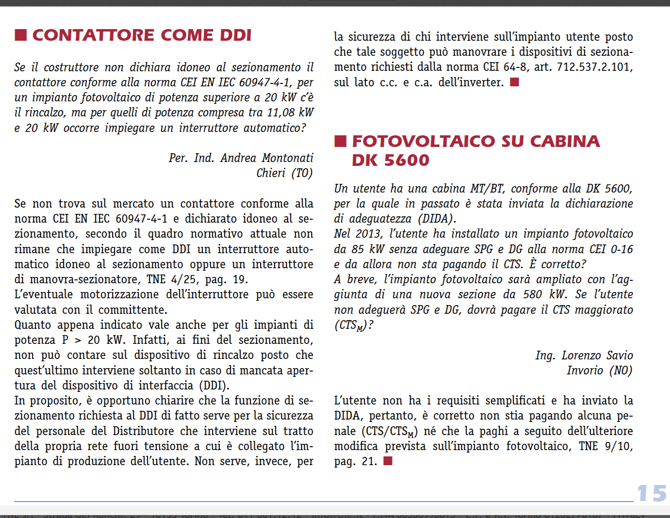

Ho letto la lettera in questione, che dire, sono ancora più perplesso. D'accordo che l'operatore di e-distribuzione non può manovrare per il sezionamento dell'impianto, ma il DDI quando interviene non rimane sezionato, al ritorno delle condizioni si riattiva. Altrimenti interviene il backup. Sempre più perplesso. ?%
FireShot Capture 1032 - Raccolta TuttoNormel - TNE Cloud - cloud.tne.it (2).png

La questione è abbastanza semplice.
Viene tolta tensione, la PI lo rileva e comanda l'apertura del DDI (gli toglie corrente).
Lui apre.
Tutto ok. La PI rileva l'apertura è non comanda il rincalzo.
Fra il mostruoso inverter e il disgraziato operaio c'è solo il DDI aperto...
Ma quei contatti aperti non sono così aperti da garantire il sezionamento secondo EN 60947 e norme varie: l'impianto non è sezionato e l'operatore è a rischio.... Magari ha più probabilità di rimanere folgorato da un fulmine che da un inverter che ormai si è spento per conto suo....o forse no non si è spento ed alimenta in isola l'impianto, quale impianto se è staccato dal DDI?
Quello previsto per il funzionamento in isola fra DDI e inverter.
Non se ne esce.
È se mettessimo 2 contattori in serie? Le 2 distanze fra i contatti anche non contigue si sommano ai fini del sezionamento?

GioArca67 ha scritto:l'impianto non è sezionato e l'operatore è a rischio....
Qual è il rischio? Il mancato rispetto del prodotto a una norma tecnica o per un rischio effettivo? E poi, per quanto tempo è a rischio? Quanto dura il guasto rilevato dalla centralina, qualche secondo? Minuto? Se superiore scatta il back-up.
GioArca67 ha scritto:È se mettessimo 2 contattori in serie? Le 2 distanze fra i contatti anche non contigue si sommano ai fini del sezionamento?
[/quote] Avresti sempre il rischio di un prodotto non conforme alla norma tecnica, anzi 2 :mrgreen:

Copio e incollo l'ultima newsletter arrivata da TNE in merito alla questione.
Gentile abbonato,
si comunica che, a partire dal 1° novembre 2025, sono entrate in vigore le varianti V3 e V5 relative rispettivamente alle norme CEI 0-21 e CEI 0-16.
In base alle modifiche introdotte, negli impianti fotovoltaici (ma più in generale per gli utenti attivi), è possibile utilizzare un contattore come dispositivo di interfaccia (DDI) se, ai fini del sezionamento, garantisce le seguenti distanze minime di isolamento in aria tra i contatti (monte/valle) in posizione di aperto, riferite alla tensione nominale dell’impianto:
- 230/400 V c.a.: 4 mm
- 400/690 V c.a.: 8 mm
- 1000 V c.a.: 12 mm
Nel caso di contattore a "doppia interruzione", la distanza minima è riferita alla somma delle due distanze tra i contatti.
Il rispetto delle suddette distanze minime deve essere dichiarato dal costruttore.
Infine, le norme raccomandano (non prescrivono) l'impiego di contattori dotati di "mirror contact", ovvero di contatti legati meccanicamente ai contatti principali, al fine di fornire una segnalazione affidabile della posizione degli stessi.
