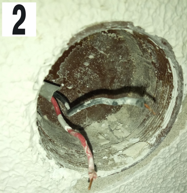

theripper ha scritto:
MSilvano ha scritto:Ti faccio un disegnino infantile, magari lo capisci:

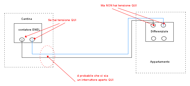

Segui il consiglio degli altri. O cerca l'interruttore aperto oppure non toccare più nulla e chiama un'elettricista, e butta la roba che hai nel congelatore...
La casa e' disabitata...niente surgelati ne congelatore per fortuna.Non avrei fatto da me altrimenti.

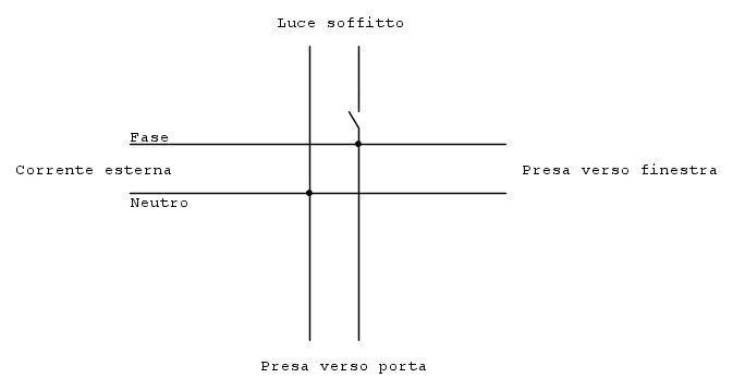

Schema molto chiaro grazie.Tramite che pulsante riesci a caricare allegati ai commenti?Trovo un pulsante ''img'' ma non rimanda a nessuna cartella con foto salvate...anzi non rimanda a niente.

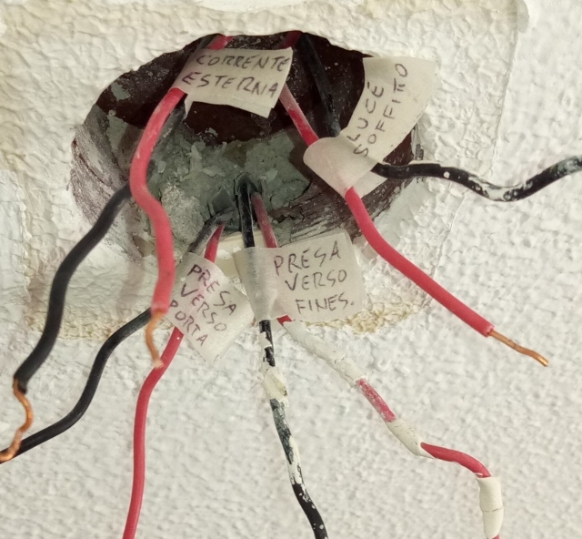

In riferimento allo schema che mi hai proposto,ora vorrei realizzare un cablaggio che alimenti due prese e che colleghi una luce (che sta sul soffitto) ad un interruttore.

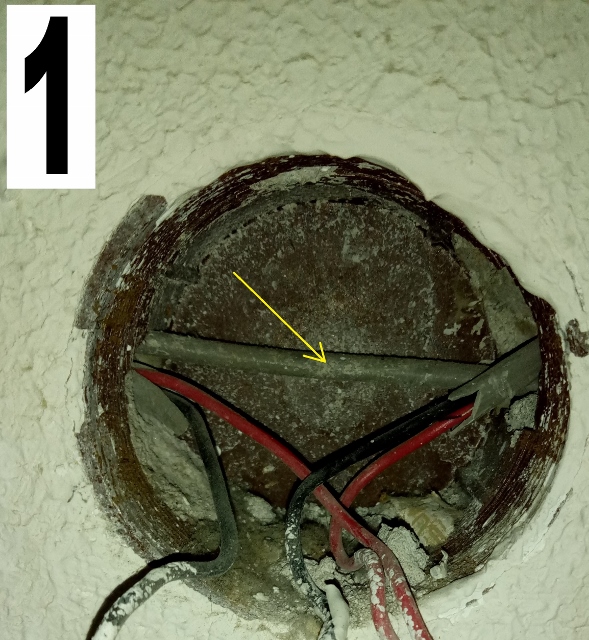

Hai idea di cosa possa essere il cavo che punto nella foto 1?
Come alimentazione uso i fili che ho rinominato '' corrente esterna''.Allego foto della situazione.
Tutto parte dalla foto con 8 fili volanti,la presa che ho rinominato ''1'' ha di seguito la ''2''.
Lo avresti sicuramente inteso,scrivo solo per migliorare la descrizione.
Sapresti disegnare questo cablaggio,per favore?Ovviamente quando avrai tempo,ci mancherebbe.

No la situazione e' la stessa che descrivevo prima,il corto e' avvenuto nella foto dove ci sono gli 8 fili.
Dato che l'utente a cui ho scritto sa usare un programma per disegnare cablaggi chiedevo in riferimento alla mia esigenza.

della "corrente esterna" qual è il neutro e quale è la fase? li c'è tensione? (fermo restando che il rosso non è a norma)

Messaggioda Foto Utentetheripper » 13 apr 2018, 22:15
mistervolt ha scritto:della "corrente esterna" qual è il neutro e quale è la fase? li c'è tensione? (fermo restando che il rosso non è a norma)
Si li ci sono i 220 V...in merito a fase e neutro devo verificare.

luce soffitto: se in quella scatola c'èra l'interruttore devi reinserirlo come da schema, altrimenti ignoralo e collegalo diretto, vuol dire che sta da un'altra parte

Grazie per la proposta,purtroppo me ne serve uno sul genere fatto da MSilvano...''disegnino infantile'' che pero' comprendo.

se MSilvano riesce a farlo più infantile di questo je pago da beve...
