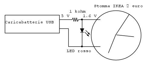

Poiche' giochiamo agli Sherlock Holmes aggiungo un tassello.
Potrebbe essere interessante sapere quando (giorno e ora) scatta l'interruttore - una volta mi e' capitato che il differenziale scattasse tutti I venerdi alle ore 13:00 - poi si capi' il perche'.
Un soluzione economica - anche se registra solo l'ora - e' quella disegnata qui sotto.
Un orologio Ikea - senza batteria - da 2 euro e' alimentato da un caricabatteria USB da smartphone (o simili)

Messaggioda Foto Utentewutrut » 7 ago 2018, 9:29
Questa prova non penso sia utile visto che stacca soltanto quando non mi trovo a casa per più giorni. Non voglio davvero pensare che mi rubino la corrente, sarebbe assurdo. In ogni caso ho chiamato un elettricista che spero sappia fare il suo lavoro, tra l'altro devo sistemare tutto l'impianto già da un anno quindi con questa scusa inizio a fargli mettere mano poco per volta.
