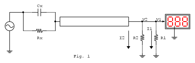

Messaggioda Foto Utenteelfo » 21 ott 2018, 23:23
Il generatore e' quello che "mette in tensione" il tubo
Rx (Cx) e' la sua (presunta) resistenza (capacita') interna
R1 e' la resistenza di ingresso del voltmetro (typ 10 Mohm)
R2 e' una resistenza di valore arbitrario (es 10 kohm)
1)Rx = \frac{V1 - V2}{I2 - I1}
I2=\frac{V2}{R2}; I1=\frac{V1}{R1}
Poiche' R1 >> R2
\frac{V2}{R2}-\frac{V1}{R1}\approx\frac{V2}{R2}
dalla 1) si ricava
Rx = (\frac{V1}{V2} -1) * R2
Il valore della resistenza Rx (capacita' Cx ) puo' darci qualche indizio sulla sua natura\posizione\causa.
Da questa misura non si riesce a discriminare se il generatore ha una resistenza di uscita resistiva o capacitiva.
Per poter discriminare occre misurare lo sfasamento del segnale (p.e. con un osciloscopio) con carico le due resistenze in alternativa.
L'oscilloscopio ci potrebbe dare inoltre info sulla frequenza della tensione
Es.
V1 = 60 v
V2 = 40 V
R2 = 10 kohm
Rx = (\frac{60}{40}-1)*10 kohm = 5 kohm

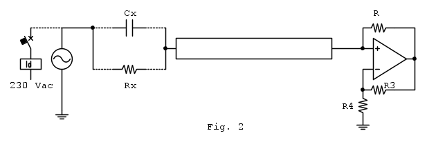

AVVERTENZA: QUANTO SCRITTO QUI SOTTO POTREBBE ESSERE ILLEGALE E\O PERICOLOSO
I MODERATORI AGISCANO DI CONSEGUENZA
La tecnica di troubleshooting illustrata e' del tipo "se non puoi migliorarlo, peggioralo"
Supponiamo che il nostro generatore (che "mette in tensione" il tubo) sia un circuito protetto da un interruttore differenziale con Id = 30 mA
Il nostro obiettivo e quello di far "saltare" il differnziale per individuare il circuito che (potrebbe) provoca(re) il "problema"
Se ipotizziamo (dall'esempio precedente) che la Rx sia 5 kohm e mettiamo il tubo a massa la corrente di "cortocircuito" vale
Icc = \frac{60}{5000} = 12 mA
che potrebbe *non* essere sufficiente a far "saltare" il differenziale.
Per farlo saltare occorre una resistenza di
Rd = \frac{60}{0.03} = 2000 ohm
occorre cioe' aggiungere a Rx una resistenza Ragg tale che la serie Rx + Ragg = Rd
Ragg = 2000 - 5000 = -3000 ohm
cioe' una resistenza *negativa*
Per fare questo occorre un circuito attivo come quello disegnato in Fig. 2
La resistenza di ingresso dell'amplificatore vale
Ri = -R * \frac{R4}{R3}
Per generare una corrente di 30 ma su una resistenza di 3000 ohm occorre una tensione di 90 V e una potenza di 2.7 W che dall'*ingresso* (e tramite l'uscita con la resistenza R) dell'amplificatore viene "iniettata" (mossa illegale e\o pericolosa?) sul tubo
E' ovvio che un Op-Amp "normale" 'un gliela fa per cui occorre utilizzare un amplificatore di "potenza" o realizzarne uno a componenti discreti.
In questo modo riusciamo a "ciucciare" dall'(ipotetico) interruttore differenziale una corrente sufficiente a farlo saltare.

[42] Re: Tensione su tubazioni riscaldamento

..........................In questo modo riusciamo a "ciucciare" dall'(ipotetico) interruttore differenziale una corrente sufficiente a farlo saltare.
beh tanto di cappello Elfo .... ma la vedo dura fare una prova così complessa !!!
Parla a puro titolo personale :lol:
comunque un intervento con i fiocchi complimenti
