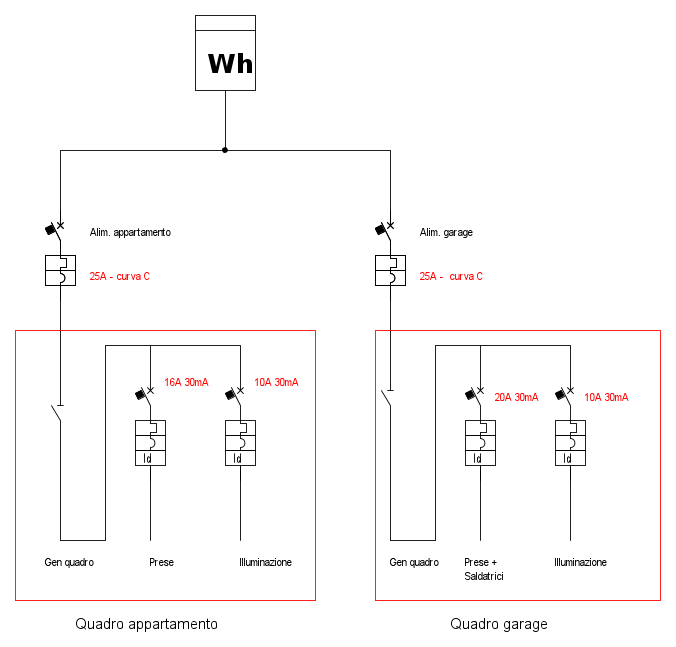

SediciAmpere ha scritto:Originariamente che spina aveva?
Cavo senza spina poi ci ho messo un'idustriale blu.

Immaginavo, ha un assorbimento nominale > 16A
Il cavo che sezione ha?

SediciAmpere ha scritto:Immaginavo, ha un assorbimento nominale > 16A
Scusa non capisco ma al 100% monofase da di targa 15A
Poi al 60% 21A
ed addirittura al 35% 32A...
Ma non dovrebbe essere l'esatto contrario?...Boo? :?:
Comunque il cavo, cortissimo dalla saldatrice alla presa è 4mmq ed il montante corto fino circa 6-9mt fino al gen Enel è tutto da 6mmq.

Messaggioda Foto UtenteSediciAmpere » 30 apr 2020, 21:39
Purtroppo non mi intendo di saldatrici (forse Foto Utentesetteali)
potrebbe significare che può funzionare a 32A per il 35% del tempo, e per il restante 65% deve funzionare ad una corrente più bassa per dare modo al trasformatore di raffreddarsi.
Comunque, per me se ha un cavo di alimentazione cortissimo di 4mm e in certe condizioni assorbe 32A a 230V, ci vuole una spina CEE da 32A monofase.
Poi probabilmente puoi proteggere questa presa con un C20, in modo che in caso di cortocircuito della saldatrice, siamo abbastanza tranquilli che non intervenga il C32 sotto-contatore

Messaggioda Foto Utentesetteali » 30 apr 2020, 23:55
Buonasera, sono d'accordo con Foto UtenteSediciAmpere per un funzionamento continuo cala la corrente di uscita, ma non sono un esperto, però mi sembra una bella macchina e che abbia bisogno di molta corrente, ma poi dipende anche dall'uso che uno ne fa se richiede tanta o poca corrente, ma visto che l'OP l'ha sempre usata e con i 3 kW , vorrebbe significare che non richiede molta corrente.
Ma per la spina, preferirei usarne una esuberante che di una misera.
Alex

Messaggioda Foto UtenteSediciAmpere » 1 mag 2020, 10:29
aggiungerei un magnetotermico differenziale per la sola cucina, dove sono concentrati la maggior parte dei carichi; tieni presente che in garage hai tutte le prese (anche quella da 16A) protette con un C20, in caso di cortocircuito si potrebbero annerire, oltre a non essere a norma in Italia

Messaggioda Foto Utentepestelink » 1 mag 2020, 18:33
console6 ha scritto:Credo così possa andare (...)
SediciAmpere ha scritto:aggiungerei un magnetotermico differenziale per la sola cucina, dove sono concentrati la maggior parte dei carichi; tieni presente che in garage hai tutte le prese (anche quella da 16A) protette con un C20, in caso di cortocircuito si potrebbero annerire, oltre a non essere a norma in Italia
Grazie infinite, si eventualmente ci aggiungo un C16 per tutte le prese ad escusione di una industriale 16A che dedico alla Saldatrice; poi vediamo come va.
setteali ha scritto:Buonasera, sono d'accordo con Foto UtenteSediciAmpere per un funzionamento continuo cala la corrente di uscita, ma non sono un esperto, però mi sembra una bella macchina e che abbia bisogno di molta corrente, ma poi dipende anche dall'uso che uno ne fa se richiede tanta o poca corrente, ma visto che l'OP l'ha sempre usata e con i 3 kW , vorrebbe significare che non richiede molta corrente.
Spine e prese per la saldatrice sono le industriali blu per 220 V :ok:
Ringrazio anche te, in quanto a penarci bene la lettura è sicuramente quella =D>
In Conclusione...Grazie :ok: a tutti :-)
