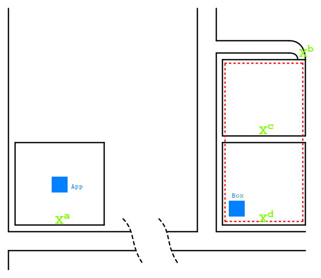

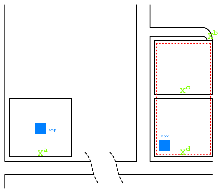

Mi sono preso qualche giorno di tempo per scartabellare tra la vecchia documentazione ed anche per disegnare qualche schizzo con indicate la posizione toponomastica dei diversi immobili della mia abitazione e del box come pure le relative palazzine che incorporano fisicamente tali immobili
Note di nomenclatura:
- X con apice sono le posizioni degli indirizzi toponomastici dei condominii:
  • a, il condominio della mia abitazione
  • b, il condominio del mio box
  • c e d i condominii sovrastanti il condominio box
- In blu il mio appartamento ed il mio box
- La linea rossa tratteggiata indica la posizione del condominio box sottostante i 2 condominii (c, d) rispetto al piano stradale
Foto Utentealev
5.990 2 9 12
Messaggi: 6282
Località: Altrove

La mia idea:
tutto si può fare, ma se poi qualcuno si sveglia male se non è fatto secondo i dettami di legge si possono avere storie.
box, c e box, d non possono essere condomini separati in quanto hanno in comune tetto e fondamenta.
Per cui i box devono partecipare alla manutenzione del tetto ad es.
Come i condominii c e d alla manutenzione delle fondamenta.
Domanda: come ripartirete queste spese? Per il singolo box magari è poco, ma tutti insieme sono un piano (e le spese si ripartiscono per piani...)
Tu sei sicuro che c e d sono condominii diversi rispetto a b?
Magari l'amministratore (impropriamente) vi invia solo i conti del box

Box c e box d non esistono separatamente, esiste una unità di box e 2 condominii sovrastanti
Le eventuali parti comuni tra i diversi condominii sono amministrate al 50% e così le spese
Così è stato fatto per alcuni interventi sulle fogne, ad esempio, oppure per delle infiltrazioni d'acqua piovana
Quelli che potrebbero svegliarsi male non ci sono proprio, la scorsa estate è stato rinnovato il cpi dei box ed i vvff non hanno avuto di che ridire
La questione è stata tirata in ballo per le utenze elettriche: il condominio box ha un suo allacciamento indipendente dagli altri condominii e non ci sono parti comuni coinvolte nella illuminazione (la rampa è tutta di competenza del condominio box)
Posso anche aggiungere una nota storica che chiarisce molto della situazione
Quando hanno costruito i box e le palazzine c e d, gli appartamenti delle palazzine sono stati venduti senza box, gli appartamenti sono stati inseriti nei rispettivi condominii (siamo negli anni '60-'70)
I box non erano nemmeno tali ma l'area sotto le 2 palazzine era stata venduta ad piccola una società che la usava come autorimessa di quartiere
Quando il titolare della società si è messo in pensione (circa 2010) ha chiuso la società (i figli facevano altro) e la rimessa è rimasta nel suo patrimonio
Poi con autorizzazione comunale, ha trasformato l'autorimessa in tanti box e quando ha cominciato a venderli è stato costituito il condominio dei soli box (circa 40 anni dopo i condominii delle palazzine)
Tutti i diversi condominii hanno codici fiscali indipendenti, gli amministratori (che conosco di persona) sono persone diverse ed hanno iscrizioni ai vari ANACI (etc) diverse

alev ha scritto:Box c e box d non esistono separatamente, esiste una unità di box e 2 condominii sovrastanti
Sì, è chiaro. Forse sono stato troppo criptico, con ad es.
"box, c" intendevo la porzione box sotto condominio c e il condominio sovrastante
alev ha scritto:Le eventuali parti comuni tra i diversi condominii sono amministrate al 50% e così le spese
Di fatto un supercondominio...
alev ha scritto:Quelli che potrebbero svegliarsi male non ci sono proprio, la scorsa estate è stato rinnovato il cpi dei box ed i vvff non hanno avuto di che ridire
Ai vvf non gliene frega nulla. basta che c'è il CPI
Sono i proprietari (attuali o futuri) i possibili problemi.
alev ha scritto:Posso anche aggiungere una nota storica che chiarisce molto della situazione
Gli "appartamenti" non si inseriscono in un condominio, sono il condominio (ovviamente lo sono i proprietari, ma lasciami il termine) non appena vi sono due proprietari
alev ha scritto:I box non erano nemmeno tali ma l'area sotto le 2 palazzine era stata venduta ad piccola una società che la usava come autorimessa di quartiere
E perché non faceva parte del condominio?
Vedi è proprio in questo punto la stortura e l'irregolarità ...
Non poteva proprio non far parte del condominio. La destinazione d'uso o la forma societaria del proprietario non influiscono sulle regole del condominio. (Dove con regole non intendo il regolamento)
alev ha scritto:Poi con autorizzazione comunale, ha trasformato l'autorimessa in tanti box e quando ha cominciato a venderli è stato costituito il condominio dei soli box (circa 40 anni dopo i condominii delle palazzine)
Ormai la frittata era fatta, comportarsi diversamente significava un casino dal Notaio, tecnici, rifacimento tabelle millesimali... TUTTI d'accordo.... un bordello infinito.
Hanno scelto il male minore.
Ripeto: per ora poco male, finché a qualcuno non gli girano.

Messaggioda Foto UtenteWALTERmwp » 24 dic 2021, 2:06
GioArca67 ha scritto:(...)
Si, concedendoci una licenza potremmo riconoscerlo come il vulnus originario.
Tento anch'io qualche considerazione.
Il fatto che fosse caratterizzata come "autorimessa" (prima del 2010) non significa che non potesse, o peggio, non dovesse, far parte dei due condominii quando edificarono; allora non sappiamo come fosse ma oggi una realtà che si presentasse in tal modo verrebbe appunto caratterizzata come supercondominio: ogni palazzo un condominio con un'area comune sottostante, cioè la "autorimessa" e le fondamenta(pilastri, muri portanti, ...).
Quella volumetria(la "autorimessa") era ed è parte integrante dell'edificato, ed è stata per forza proprietà di qualcuno come qualcuno era o è divenuto proprietario di appartamenti soprastanti.
Ed è strano non fosse stata considerata sin dall'inizio come parte dei due condominii; ma qui si sconfinerebbe nell'urbanistica del tempo che fù.
Ancor più strano che sino al 2010, pur insistendo sulla medesima parcella, pur essendo parte della struttura, si sia conservata come entità avulsa rispetto ai due palazzi soprastanti.
Comunque, con questa rappresentazione l'esistenza dei differenti contatori ha un senso.
p.s.
una precisazione: quando scrivi
alev ha scritto:(...) Le eventuali parti comuni tra i diversi condominii sono amministrate al 50% e così le spese (...)
significa che le spese le pagano solo i condominii Xd e Xc ?
Ovvero, se ad esempio riparano il tetto, tu, come proprietario del box sostieni delle spese per quella che è la tua parte nell'ambito del condominio Xb ?
