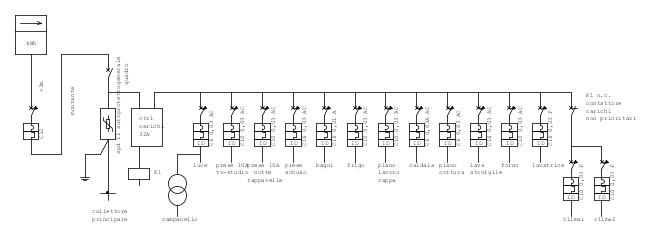

Questo è come farei io, con quadro 24 moduli: i grandi elettrodomestici e i dispositivi installati (caldaia, condizionatori, tapparelle) devono poter essere essere disalimentati singolarmente: quindi o con linea dedicata, o con presa-spina facilmente accessibile o con interruttore 2 poli vicino all'apparecchio
Raccomando di far passare il cavo di terra principale dal quadro, prima di ogni altra derivazione, per poter aggiungere un spd in futuro

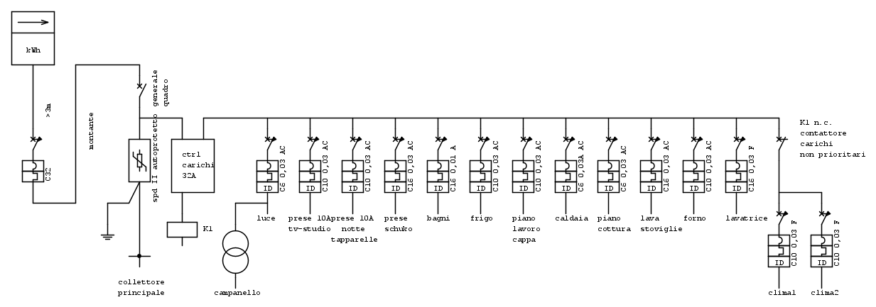

Altrimenti, volendo utilizzare un quadro da 36 moduli e avere una maggiore selettività, spd e controllore carichi (con costi superiori):
Ripeto che queste non sono le uniche configurazioni corrette e neanche le migliori, ogni configurazione che è stata proposta ha pro e contro

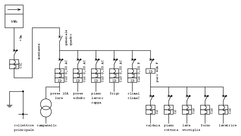

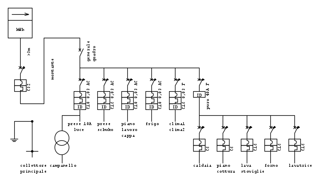

ciao, forse vi ho fatto un po di confusione a consigliare i diff. puri...
nella sol. 1 la somma degli int. a valle non deve superare il valore del diff. perché lui non protegge il sovraccarico.... è vero che è protetto dall' int. generale subito a valle del contatore, ma secondo me meglio se sia già dimensionato (e protetto) nel QE in casa
