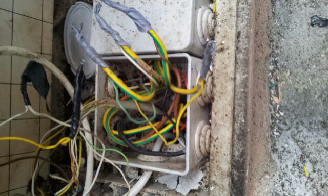

Messaggioda Foto UtenteMike » 2 ott 2013, 16:18
Non so come fate a capire da quella foto le difformità e poi difformità sulla base di quale norma? Può essere che in Giamaica il G/V è la fase, chi può dirlo :mrgreen:
Da quello che capisco il sezionatore fa interruttore generale, è alimentato al contrario e sembra tripolare, il neutro è nero e in comune, i singoli circuiti sono "protetti" con gli MT unipolari.
Michele Lysander Guetta
Foto UtenteMike
55,6k 7 10 12
Messaggi: 17006

[492] Re: Ambratheryou
Messaggioda Foto Utenteattilio » 2 ott 2013, 17:04
Foto UtenteMike ha scritto:Da quello che capisco [...]
Visto che hai elencato quanto da me gia` scritto un paio di interventi fa, deduco che io e te, non capiamo proprio un benemerito nulla dei quadri zanzibarini :mrgreen: :ok:
Mike ha scritto:i singoli circuiti sono "protetti" con gli MT unipolari
Mike, o quel protetti e` scritto troppo grosso, o quelle virgolette sono troppo piccole :mrgreen:

[493] Re: Ambratheryou
Messaggioda Foto Utentemagoxax » 2 ott 2013, 17:51
...e verde, quest'ultimo presenta evidenti sintomi di scioglimento dell'isolante.
A me invece sembra un conduttore nastrato "a norma".
A guardarlo bene mi sembra di scorgere le linee inclinate tipiche della nastratura; sulla curva il nastro un po' si scolla creando delle piccole increspature per finire in bellezza sul polo del sezionatore dove il nastro è strappato "a regola d'arte".

[494] Re: Ambratheryou
Messaggioda Foto Utenteattilio » 2 ott 2013, 18:18
URCA! HAI RAGIONISSIMA!!! Pero` ora sono curioso di sapere di che colore fosse l'isolante originale :(
Aspe`... vuoi vedere che era un conduttore... NUDO! :cool:

[495] Re: Ambratheryou
Messaggioda Foto UtenteMike » 2 ott 2013, 18:34
Avevo visto anche io il conduttore nastrato ma vedendone ancora qui da noi anche su impianti nuovi non me la son sentita di criticare :mrgreen:
Credo che, come in altri paesi, i colori delle fasi siano obbligatori, in India mi pare fosse: rosso, giallo, blu; qui credo sia: rosso, verde, giallo (il giallo/verde :lol: ).

[496] Re: Ambratheryou
Messaggioda Foto Utenteligabue » 2 ott 2013, 19:02
Tipo i Power Rangers... =P~ =P~ =P~

[497] Re: Ambratheryou
Messaggioda Foto Utenteattilio » 2 ott 2013, 19:16
ligabue ha scritto:Tipo i Power Rangers
I famosi protettori dei Power Center!? :mrgreen:

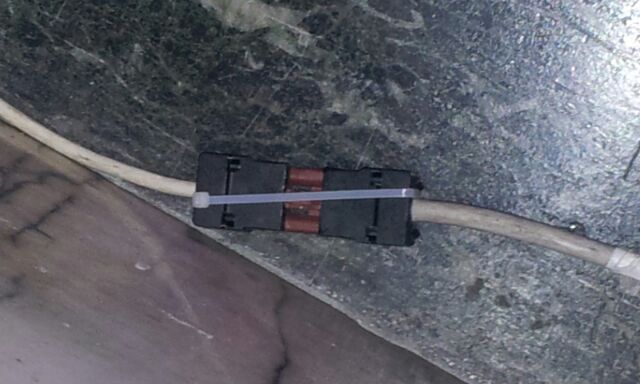

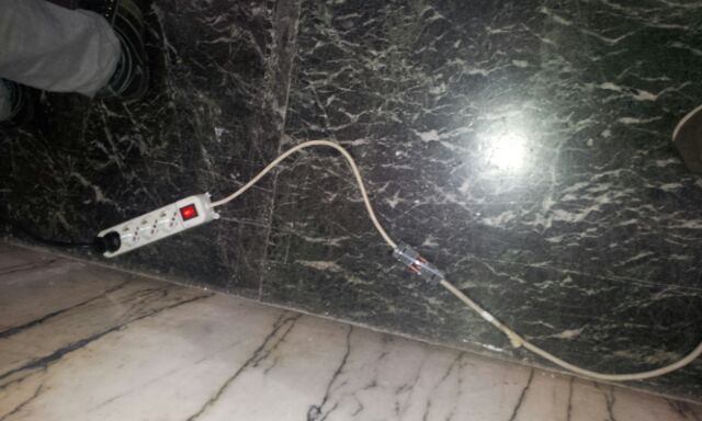

Messaggioda Foto Utentesoltec » 7 ott 2013, 21:15
Palazzo delle esposizioni Roma - nel pieno della dimostrazione di una stampante 3D dove pesta il mio piede?
Notare il morsetto con fascetta a perdere. Semplice ed economico.
