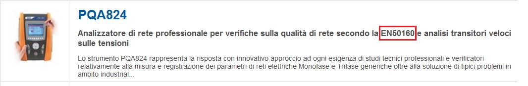

Direi che sarebbe alquanto scomodo dovere acquisire i dati e poi gestire separatamente i "conteggi", ma non escludo che ci siano strumenti che funzionino in questo modo.
Tuttavia, senza andare a consultare schede tecniche di strumenti analizzatori di rete, ho trovato ad esempio questo:
ed è subito sera
