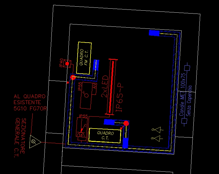

a volte è molto difficile dettare l'esatto confine tra le varie responsabilità il D.M.37/08 parla sempre di prese a spina e secondo me ha ragione poiché è l'unico sistema certo per dividere gli impianti, a volte è difficile come nel caso di una centrale termica di solito progettiamo la protezione a monte, la linea di alimentazione il passaggio attraverso un sezionatore esterno il quadro del locale equipaggiato di un sezionatore generale di un MTD per i circuiti si servizio (luce e prese) e di un MTD per l'alimentazione del quadro caldaia (che sarà a carico dell'idraulico) progettiamo inoltre il punto comando luce con il relativo corpo illuminante, una presa di servizio ed una lampada di emergenza ed infine i collegamenti equipotenziali principali

Giuliano58 ha scritto:A me verrebbe da pensare che si deve occupare solo della linea di alimentazione fino al quadro di comando, i circuiti luce, prese di servizio, illuminazione di emergenza.
Aggiungo: impianto di terra (i collegamenti EQP per esempio), eventuale protezione sovratensioni, pulsante o sistema di sgancio.
Giuliano58 ha scritto:Volendo esagerare anche il quadro di comando.
Se vieni incaricato specificatamente, non fa parte dell'impianto elettrico di distribuzione.
Giuliano58 ha scritto:Ma, spesso, la parte elettrica è piuttosto complessa con collegamenti tra centraline, sicurezze, termostati, valvole motorizzate, ecc. E l'installatore (elettrico/idraulico) deve avere uno schema chiaro di cosa fare.
E' un problema dell'idraulico. La maggior parte degli idraulici sono convinti che debba occuparsene l'elettricista. Le ditta più qualificate fanno tutto in proprio.

Probabilmente non hai letto cosa ho scritto, casomai rileggilo. E' ovvio che la parte elettrica dell'impianto termico la progetti e realizzi un tecnico competente in materia elettrica ed elettronica, ma questo non implica che questo tecnico sia abilitato DM 37/08 o sia un professionista iscritto all'albo. La responsabilità è sempre e solo dell'idraulico che firmerà la DICO. L'artigiano idraulico che di solito stura cessi chiamerà l'amico elettricista, mentre la ditta di 50 persone con proprio ufficio tecnico avrà questa figura internamente. Chiaro?

Mike parliamoci chiaro: se per te l'equipaggiamento elettrico di un impianto termotecnico sono protezione e manovra di pompe, caldaie e compagnia, francamente me ne frego abbastanza poco di chi lo progetta se la complessità è quella di una casa o comunque di una piccola utenza.
Se invece includi anche la regolazione, mi permetto di affermare che sia nella scelta dei materiali che nella loro installazione conosco figure professionali migliori del termotecnico classico.
Non è un caso che magicamente spuntino come funghi i KIT di regolazione pre-assemblati..... che senso avrebbero se ci fossero tutte questa diffuse competenze?
Tutto ciò premesso continuo a ribadire che rimango talebanamente (ed in fiducia) d'accordo con te che serva la lettera c) all'installatore ma posso sempre osservare che stiamo cercando di valutare un fenomeno nuovo con uno strumento vecchio!
Posso capire **********, ma te
Serafino, dai... Non ho detto che la progettazione e l'installazione di un equipaggiamento elettrico a servizio di un impianto termico, semplice o complesso DEVE essere realizzato da un termotecnico e un idraulico, ma che il DM 37/08 prevede che chi firma la DICO si assume la responsabilità dell'impianto termico nel suo complesso COMPRESA la parte elettrica ed elettronica. Dopo di che, possiamo discutere se è giusta o sbagliata. Per me è giusta, perché l'oggetto del lavoro è: l'impianto termico, non l'impianto termico + l'equipaggiamento elettrico a servizio dell'impianto termico. Senza la parte elettrica l'impianto termico NON funziona.
