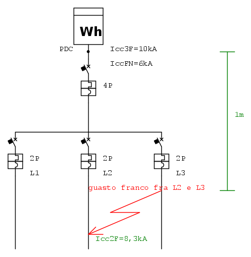

sisu70 ha scritto:E siamo da capo: la Icc nel peggior caso è quella fase-fase, anche se l'interruttore è monofase e perché è piazzato nello stesso quadro dove coesistono altre fasi.
Quel passo della norma dice solo che la Icc fase-neutro da considerare è 6kA, non che la Icc da considerare sia quella fase-neutro.
Quindi un interruttore monofase vede una corrente di guasto fase-fase a valle?

Mike ha scritto:Quindi un interruttore monofase vede una corrente di guasto fase-fase a valle?
Non è che se mi rifai N volte la stessa domanda alla Nsima cambio risposta (per ogni N>1).
Se pensi che la solita risposta sia sbagliata (è possibilissimo !), spiega(mi) il perché.
N.B. La domanda e la risposta sono specifiche rispetto a un interruttore monofase inserito in un impianto/quadro con fornitura/alimentazione trifase.

Il circuito cui si riferisce l'OP sembra essere il seguente:

Messaggioda Foto Utentesisu70 » 28 set 2023, 11:07
Certo, ma immagino che quella Icc2F sia stata calcolata solo in funzione della Icc3F e della distanza di 1m, cioè sarebbe la stessa in assenza dei MT 2P e comunque non può essere usata per sceglierli (perché ci sono le tabelle, anche se dal produttore in questione solo per la normativa "sbagliata").

Messaggioda Foto UtenteGioArca67 » 28 set 2023, 11:15
si sarebbe la stessa anche in assenza dei MT 2P

Messaggioda Foto Utentesisu70 » 28 set 2023, 11:16
E comunque già così, se quel guasto è possibile (lasciamo perdere per piacere la probabilità), quei MT 2P devono essere da 10kA o devono essere "promossi" a 10kA dalle tabelle del produttore.
