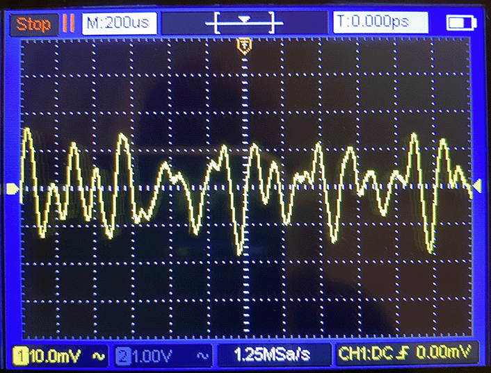

Quei pickup usciranno con circa una sessantina di millivolt ma suonandoci forte, come captatori di "interferenza" a 4 kHz non credo siano granché senza amplificazione :roll: non hai un booster da usare al posto dello overdrive? Hai messo gain al minimo e level al massimo per ridurre la distorsione? Che comunque già il segnale della chitarra è circa triangolare quindi più (o oltre) allo oscilloscopio servirebbe un analizzatore di spettro per cercare di discernere qualcosa :?

Assolutamente, farò la prova per eliminare la distorsione introdotta dall'overdrive del piccolo ampli a batterie e per fornire una forma d'onda il più "pulita" possibile. Tutte le chitarre provate (sia con magneti singoli che con quelli doppi chiamati hambucker) captano questo disturbo sotto forma di fischio (e qui i 4kHz sono assodati) generato da un campo magnetico che viaggia nella rete elettrica a causa di qualcosa che non so ma che si trova davanti casa mia tra il giardino e la strada (almeno tutto me lo fa pensare finora). Chiaro che se uso distorsori o overdrive il fischio non solo rompe ma diventa parte integrante della ormai non più definibile musica.

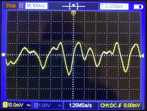

Buonasera a tutti, ho rifatto la misurazione della forma d'onda presa dai capi dell'altoparlante di un ampli Fender a valvole. Ho cercato di eliminare ogni intervento di equalizzazione lasciando il segnale il più pulito possibile. Le immagini sono di sotto, spero vadano meglio.

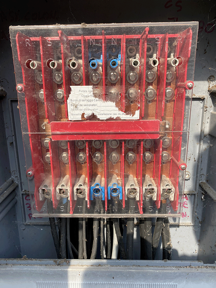

La cosa interessante è tutta la serie di indicazioni che danno gli utenti per cercare di individuare la fonte dell'EMI tra le quali mi hanno "colpito" i led della illuminazione stradale. Ora qualche mese fa (prima che infatti iniziasse ad apparire il mostro) le luci stradali della mia via sono stati "upgradati" con luci LED ed uno è proprio davanti casa mia attaccato ad una scatola dell'ENEL che ho aperto (senza toccare nulla perché tra le altre cose sono certificato PES/PAV per motivi professionali) e che vi mostro in una foto allegata insieme alle altre. Anche qui ovviamente i vostri pareri per me sono vitali.

Mi viene da pensare che dalle 24 alle 5 l'illuminazione pubblica parzializza e sparisce il disturbo.

Vero ma si spera che di giorno l'illuminazione sia spenta. Il disturbo si manifesta anche di giorno?

Sì manifesta solo di giorno, dalle 5 di mattina a mezzanotte.

Esiste il fatto che il disturbo non è presente di notte ma bisogna capire che tipo di alimentatore ci sia. Stamattina alle 5 c’era per esempo. Farò le verifiche col misuratore di EMI. Grazie.

Che il circuito di illuminazione pubblica sia controllato da relè a stato solido e questi posso creare problemi quandomsono a contatto aperto?
