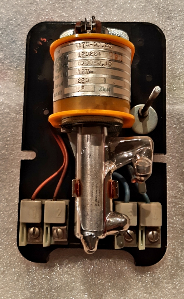

Messaggioda Foto Utentestefanopc » 24 apr 2022, 21:25
Foto Utentesetteali
Bellissimo strumento. :ok:
Relè voltmetrico di minima tensione di batteria taratura 42Vcc.
Un contatto in ampolla di mercurio.
La bobina spinge verso il basso l'ancorina (interna alla ampolla) che preme sul menisco e fa risalire il metallo liquido fino alla chiusura del contatto.
Scatola in bachelite nera.
Costruzione crucca (fornitore di Siemens).

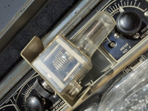

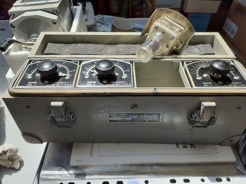

Messaggioda Foto Utentesetteali » 27 apr 2022, 13:09
Ho recuperato questi questi circuiti LC variabili, di per sè si capisce cosa sono, una bobina con un condensatore variabile ed una scala con la suddivisione della sua frequenza.
La bobina ed il condensatore sono in un involucro di plastica e non hanno collegamenti che escono.
Ma quello che non capisco è l'utilizzo che ne veniva fatto nell'ambito delle forze armate.

Messaggioda Foto UtenteMarcoD » 27 apr 2022, 14:46
http://www.ase-museoedelpro.org/Museo_E ... d9911ebad8
Stando alla descrizione, sono degli ondamenti ad assorbimento:
posti vicino a un oscillatore, quando in risonanza assorbono energia, e dovrebbe cambiare l'assorbimento dell'oscillatore. Sono una specie di griddipmeter in cui l'oscillatore è esterno.
Che servano per la taratura delle antenne?

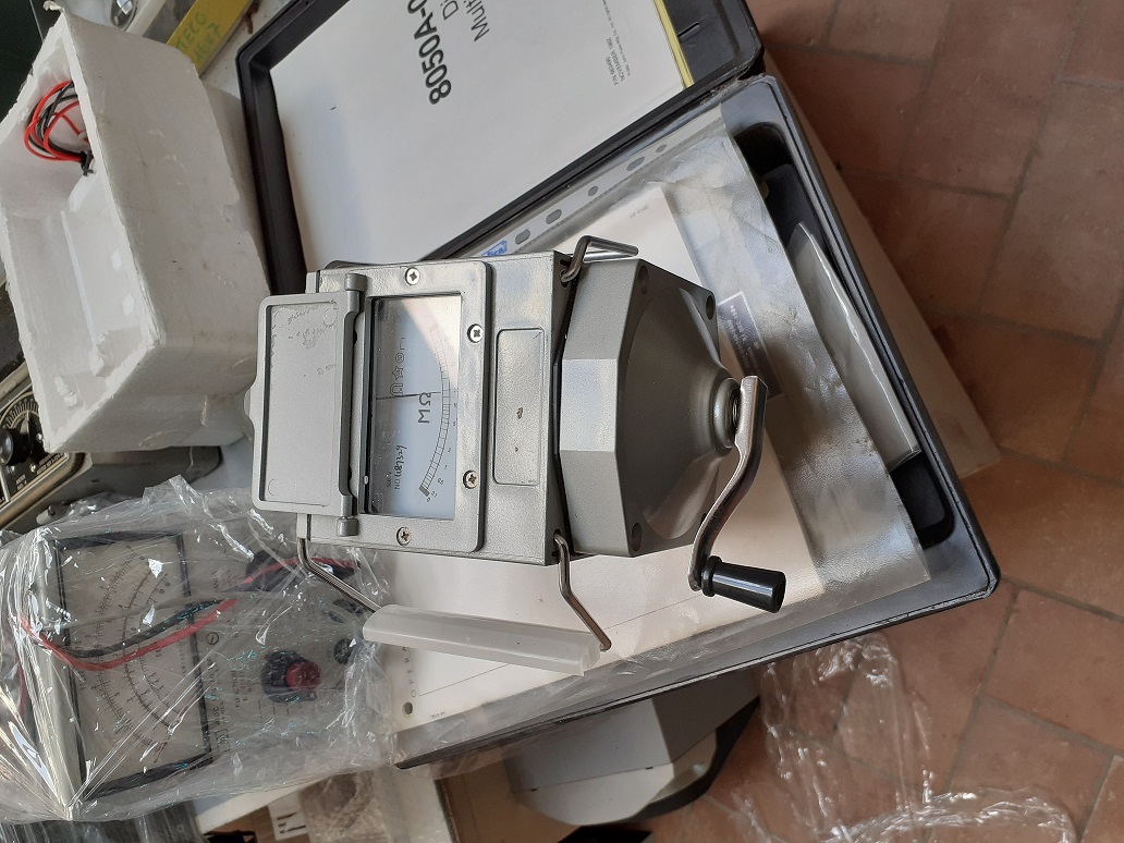

Messaggioda Foto Utentestefanopc » 27 apr 2022, 14:53
E quello strumento a manovella sullo sfondo.? :mrgreen:

Messaggioda Foto Utentesetteali » 27 apr 2022, 16:40
Ciao Stefano, occhio lungo eh?
Ecco la foto dello strumento, anche di questo non conosco le caratteristiche, ma credo che serva a misurare la resistenza di un impianto di terra e comunque è molto recente, è tutto in plastica .
nella foto si9 vede anche uno strumento " hp " mod. 410C , è un voltmetro elettronico con sonda RF, questo effettivamente è uno strumento bellissimo ed in ottime condizioni; poi si vede anche il modello di uno multimetro da banco Fluke ,non ho ritenuto opportuno fargli una foto, è uno strumento conosciutissimo ed ottimo e nonostante il nome, con l'hp non lo volevo mettere a confronto :D

Messaggioda Foto Utentestefanopc » 27 apr 2022, 20:33
Ne esisteva una versione storica di misuratore di isolamento (con generatore a manovella ) che alcuni colleghi utilizzavano fino agli anni anni '80 Megger o Siemens.
Ne ho visto un esemplare bellissimo nella vetrina di un rivenditore di materiale elettrico che ha una piccola collezione di strumenti , lampade e accessori di quegli anni.
Altrimenti sempre a manovella c'erano il generatore di chiamata (quello che attiva la suoneria ) dei telefoni BL che si utilizzavano in fase ricerca di guasto sui cavi tlc prima che arrivassero i cellulari.
P. S.
Il tuo assomiglia a questo per il luppolo che è stato brutalmente copiato. :mrgreen:

Messaggioda Foto UtenteMarcoD » 28 apr 2022, 12:17
posti vicino a un oscillatore, quando in risonanza assorbono energia, e dovrebbe cambiare l'assorbimento dell'oscillatore. Sono una specie di griddipmeter in cui l'oscillatore è esterno....
Però il loro uso rimane un mistero.
Si deve supporre che lo stadio finale del trasmettitore sia dotato di misura della corrente assorbita dall'anodo (a vuoto?) e che si stacchi l'antenna in modo che non si assorba potenza.
L'ondametro risuona e assorbe potenza e lo si riscontra dall'aumento della corrente assorbita.
Oppure si vuole controllare che lo stadio finale non sia sintonizzato su una frequenza spuria?
Resta il mistero, da qualche parte vendono il manuale d'uso dello strumento, ma nno sono così interessato da acquistalo.
