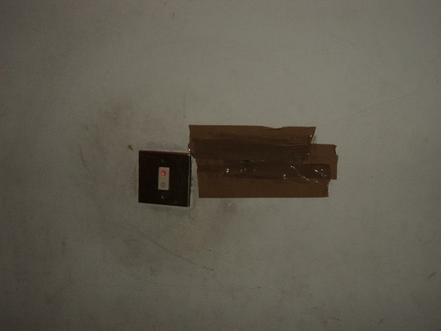

[533] Re: Ambratheryou
Messaggioda Foto Utenteattilio » 1 nov 2013, 9:33
Parafrasando un vecchio cartone Disney Acqua ed Elettricita` nemiciamici... infatti anche in questo caso si tratta di... un classico!
Stessa palazzina, ottimo ed economico "tappo" o "coperchio semicieco" per 503.

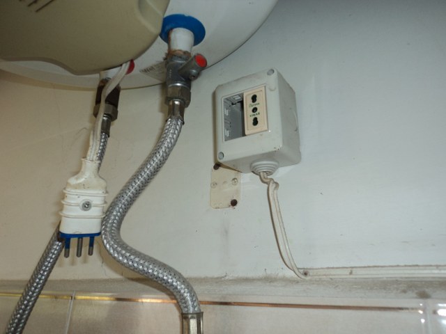

[534] Re: Ambratheryou
Messaggioda Foto UtenteDonJ » 1 nov 2013, 16:01
Tra l'altro noto con piacere che nella presa di quel boiler manca la terra

[535] Re: Ambratheryou
Messaggioda Foto Utentemir » 2 nov 2013, 12:42
:D ...però che realizzazione che han fatto sotto quello saldabagno ...eh.. già perché ha giudicare dal segno ed i due fori che sono rimasti al fianco sx del frutto gewiss si direbbe che quest'ultimo sia stato installato in luogo di una precedente presa di quelle vintage da parete, probabilmente di questo tipo:
presa 230 V old style.jpg (11.13 KiB) Osservato 8927 volte
ed il fai da te in luogo della vecchia presa (forse andata fuori uso...) ha si installato il nuovo frutto gewiss,con tanto di aereazione (leggi manca il tappo) e consentire un miglior passaggio di eventuale acqua, ma altresì mantenuto i conduttori originali (piattina) con fissaggio originario (chiodini) e senza preoccuparsi del collegamento di protezione ne sull'utenza ne sulla presa .... :D ... forse era meglio se non faceva da se ... ;-)
--per il tappo artigianale della 503, non oso immaginare cosa ci sia dentro quella 503.... :shock:

[537] Re: Ambratheryou
Messaggioda Foto Utentemir » 2 nov 2013, 19:43
Candy ha scritto:Forse il personaggio era stato a qualche mercatino dell'usato.
Candy non credo, tempo fa mi capitò di esser chiamato da un conoscente per un problema sul suo impianto elettrico,il classico intervento random dell'interruttore differenziale; dopo una non facile ricerca ho trovato il colpevole ... una presa simile a quella che ho postato ed il conduttore di alimentazione era proprio una piattina ed il colpevole era proprio un chiodino che avendo perfettamente inciso il conduttore di fase era un ottimo dispersore aiutato dall'acqua che scorreva sulla parte e sul povero chiodino grazie ad un pertugio sulla copertura del box /box esterno) durante le giornate di pioggia intensa ... non ti dico poi .. sulla presa una tripla che alimentava il punto luce del box, ed una lavatrice ... ||O lasciam perdere, unico rammarico non avere il telefono dietro in quel momento per scattare delle istantanee alla Foto Utenteattilio... :D

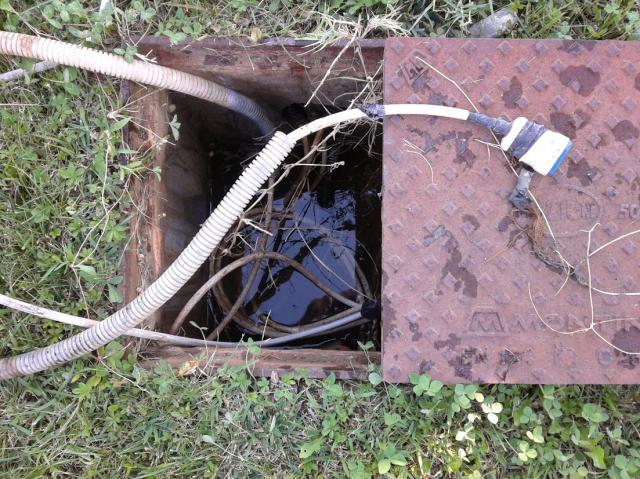

[539] Re: Ambratheryou
Messaggioda Foto UtenteDonJ » 3 nov 2013, 12:21
Ristorante chiama perché dopo le prime piogge autunnali non sta più su il differenziale delle luci esterne.
Qualche tombino dopo:

[540] Re: Ambratheryou
Messaggioda Foto UtenteDonJ » 3 nov 2013, 14:24
Avevo pensato di mettere un differenziale lì nel pozzetto prima della presa, ma in effetti forse è meglio come dici tu
