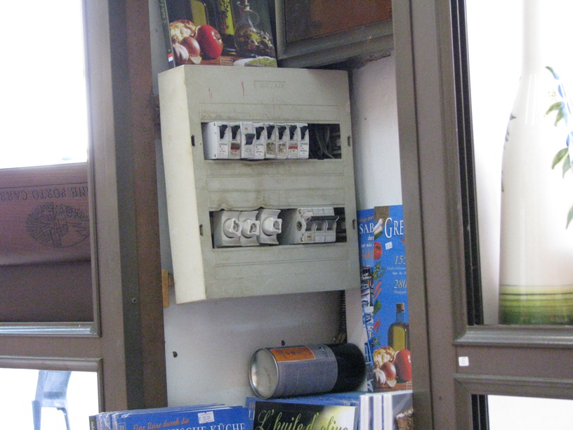

Messaggioda Foto Utentemaxxy » 1 ott 2011, 11:29
Quadretto in un negozio in Grecia....
Come si può vedere rispecchia punto per punto i requisiti e le condizioni di sicurezza elettrica:
- IP minimo sicuramente rispettato
- quadro correttamente saldo al muro
- corretta indicazioni delle linee
- dissipazione termica dell'involucro rispettata (come si evince dalla deformazione sopra i fusibili)
Ognuno è un genio.
Ma se si giudica un pesce dalla sua abilità di arrampicarsi sugli alberi,
lui passerà tutta la sua vita a credersi stupido.
- Albert Einstein
Foto Utentemaxxy
2.058 2 6 8
Messaggi: 1171
Iscritto il: 13 nov 2008, 10:08
[65] Re: Ambratheryou
Messaggioda Foto Utentemir » 1 ott 2011, 15:53
[-X ..non va affatto bene, manca la targa identificativa del costruttore con i datirelativi alla tensione di isolamento e relativa certificazione, ed il divieto di aprire/intervenire a personale non esperto... :mrgreen:

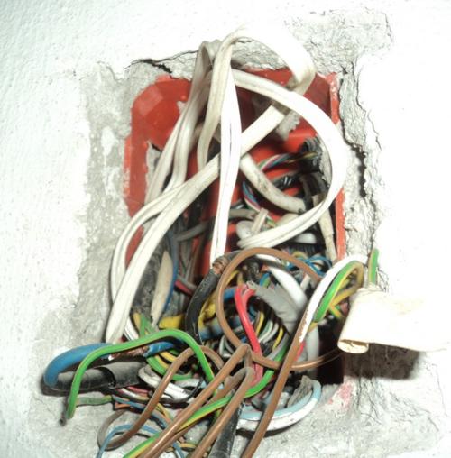

Messaggioda Foto Utenteattilio » 1 ott 2011, 16:16
Scatola di derivazione di piano (palazzina 4 piani / 4 appartamenti)
I fili che si vedono intaccati e spellati sono rigorosamente sotto tensione (230V), convivono insieme a piattine (utilizzate come ponticello tra cavi) e cavi coassiali tv con tanto di giunte.
Foto Utenteattilio
61,4k 8 12 13
Messaggi: 9167
[67] Re: Ambratheryou
Messaggioda Foto Utenteguzz » 1 ott 2011, 20:57
sbaglio o c'è pure un cavo di un citofono?
Foto Utenteguzz
6.067 3 5 7
Messaggi: 3195
Località: Possagno (TV)
[68] Re: Ambratheryou
Messaggioda Foto Utenteattilio » 1 ott 2011, 21:47
Non sbagli.
E' la palazzina dove vivono i miei suoceri, appartamenti più o meno divisi tra fratelli. La settimana scorsa, causa imminente vendita del terrazzo, mi ha chiesto di scollegare l'alimentazione di questo, visto che era un tutt'uno col quarto piano (stesso contatore). Ebbene, il parallelo è quello che si vede tra i conduttori a cui è stata tolta quella porzione di isolante, la "opportuna" piattina e una coppia di fili che vanno all' appartamento.
La cosa bella è che pur partendo un solo montante dal contatore (spezzato in varie tratte in cui i conduttori cambiano anche colore), non riuscivo a trovare la derivazione "conclusiva" salvo poi scoprire, che una coppia di cavi si attestava con tutta probabilità al pian terreno! Mah!
All' inizio, viste anche le sezioni e i colori perfettamente uguali tra partenza e arrivo sul terrazzo e nella scatola del 4°piano, ero convinto che il montante fosse quello nero/blu (i conduttori incisi per la derivazione volante), invece il montante era l'altro (partiva da 4mmq e lungo la strada si ridimensionava a 2,5 mmq :twisted: grigio/blu)
Probabilmente (mio suocero non lo ricorda) molti anni fa, il terrazzo era alimentato dal piano terra, solo successivamente si sarà allacciato al 3° piano, e se tutto è giusto, dovrò trovare al piano terra, la coppia nero/blu isolata in qualche scatola... oppure regolarmente connessa con prelievo di energia da fonte...aggratis!
PS: la connessione in rosso è quella fatta con le piattine 2x0,75 mmq.
