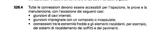

Tratto da una vecchia edizione delle 64-8 (anno 2003)
Che si tratti di un refuso sulla nuova edizione!?

Testo dell'edizione in vigore:
526.4 Tutte le connessioni devono essere accessibili per l’ispezione, le prove e la manutenzione,
con l’eccezione dei seguenti casi:
• giunzioni di cavi interrati;
• giunzioni impregnate con un composto o incapsulate;
• connessioni tra le estremità fredde e gli elementi riscaldanti, per esempio, dei sistemi di
riscaldamento dei soffitti e dei pavimenti;
• giunzioni eseguite mediante saldatura, saldatura ad arco, brasatura o con mezzi appropriati;
• giunzioni che formano parte dell’apparecchiatura in accordo con le relative norme di prodotto.
NOTA Una giunzione impregnata con composto è, per esempio, quella riempita con resina.

magoxax ha scritto:Che si tratti di un refuso sulla nuova edizione!?
Non mi riferivo a quello ma alla lettura più attenta delle terminologie:
- cassetta di derivazione = idonea per le connessioni
- scatole contenenti apparecchi di protezione e comando = si raccomanda che non contengano giunzioni
- giunzione = non è una connessione
- connessione = non è una giunzione
Michele Lysander Guetta
Foto UtenteMike
55,6k 7 10 12
Messaggi: 17006
Località: Conegliano (TV)
[66] Re: Adeguamento impianto elettrico
Messaggioda Foto Utenteclaudiocedrone » 30 ago 2013, 15:35
magoxax ha scritto:
526.4 Questa prescrizione si applica in particolare alle cassette di derivazione, che sono
destinate a fungere da rompitratta oppure a contenere dispositivi di giunzione, derivazione o
altri componenti non manovrabili dall’esterno, ispezionabili mediante rimozione o apertura del
coperchio, ed alle scatole, che sono destinate a contenere apparecchi di protezione,
sezionamento e comando. Si raccomanda di non effettuare giunzioni entro scatole.
:-) Insultatemi pure se volete, ma da non installatore, non ingegnere, non professionista del settore etc., anche estrapolato dal resto io non ci leggo niente di contraddittorio in quanto distingue tra cassette di derivazione e scatole specificandone il "contenuto/contenibile" raccomandando infine di non effettuare giunzioni entro queste ultime; p.es. mettiamo che ho una scatola contenente un magnetotermico da cui si diparte un conduttore, questo non deve essere uno spezzone giuntato col resto dentro la stessa scatola, ma deve uscire "intero" dalla scatola e, avendo la necessità di giuntarlo per prolungarlo, arrivare a entrare in una cassetta di derivazione nella quale posso poi finalmente giuntarlo "come mi pare e piace" (ovviamente secondo la normativa, il buon senso e la regola dell'arte :mrgreen: ) O_/

Ecco, appunto, bravo, questo cercavo di far capire a chi insisteva a dire che: ...è chiaro che le Norme possono essere interpretate in modo diverso... Non era questo il caso e bastava arrivarci ragionando, come ha fatto Foto Utenteclaudiocedrone e altri prima.
