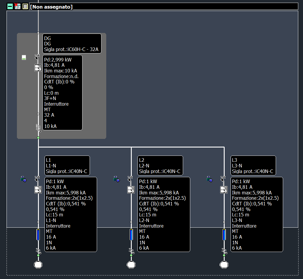

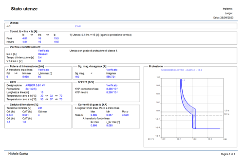

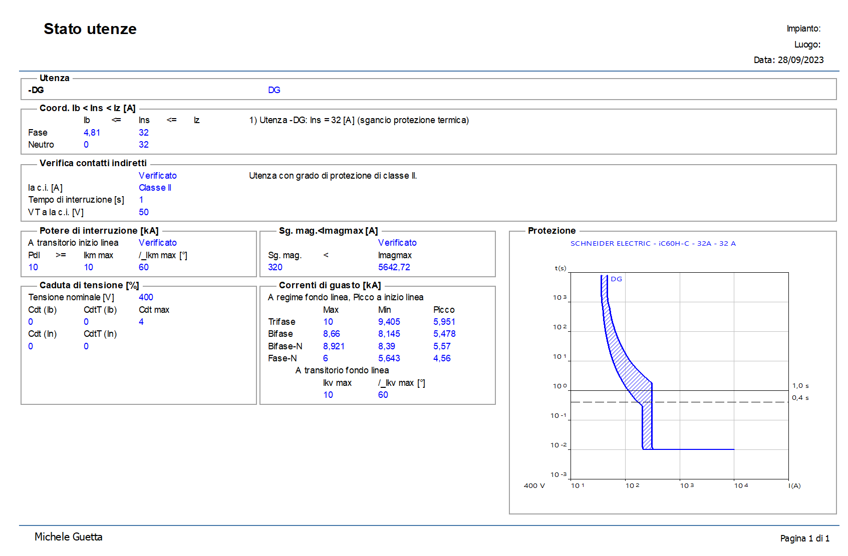

[66] Re: Potere di interruzione magnetotermico
Messaggioda Foto UtenteMike » 28 set 2023, 15:22
Questo è lo schema elettrico
Schema elettrico
Questi sono i calcoli relativi al DG
Calcoli DG
Questi sono i calcoli a valle di un interruttore monofase
Calcoli monofase
A voi le conclusioni.

[67] Re: Potere di interruzione magnetotermico
Messaggioda Foto Utentesisu70 » 28 set 2023, 15:30
Senza avere esperienza del SW che hai utilizzato e di cosa esprimono le tabelle che ne sono risultate, io vedo su una delle righe 15m di cavo che nel problema posto originariamente non ci sono. Inoltre non vedo l'ipotesi di guasto fase-fase.

[68] Re: Potere di interruzione magnetotermico
Messaggioda Foto Utentesisu70 » 28 set 2023, 15:33
Ma ora vedo il "picco a inizio linea", quindi il numero a cui ti riferisci è il 3,529 kA, giusto ?
Come è stato calcolato quel valore dal SW ? Sono state prese in considerazione le caratteristiche specifiche del DG inserito nel progetto ?

[69] Re: Potere di interruzione magnetotermico
Messaggioda Foto UtenteMike » 28 set 2023, 15:34
sisu70 ha scritto:Senza avere esperienza del SW che hai utilizzato e di cosa esprimono le tabelle che ne sono risultate, io vedo su una delle righe 15m di cavo che nel problema posto originariamente non ci sono. Inoltre non vedo l'ipotesi di guasto fase-fase.
Il software è Ampere Professional della Electrographics e lo uso dal 1996, è validato in termini di risultati anche sul campo. Ma puoi usare qualsiasi software anche quelli gratuiti dei vari produttori.
La fornitura impostata è quella CEI 0-21: 10 kA trifase; 6 kA monofase.
Il DG è immediatamente a valle del contatore e quindi la Icc presunta è 10 kA. Gli interruttori monofase sono a valle del DG, la distanza di 15m è del carico monofase a valle.
Michele Lysander Guetta
Foto UtenteMike
55,6k 7 10 12
Messaggi: 17005
Località: Conegliano (TV)
[70] Re: Potere di interruzione magnetotermico
Messaggioda Foto UtenteGioArca67 » 28 set 2023, 15:39
Parlate di cose diverse.
Il SW calcola, per i 2P (c'è proprio scritto nei risultati F-N), il cortocircuito Fase Neutro a valle del MT 2P, l'OP intende un corto Fase Fase a valle di due MT 2P.
Per un MT 4P calcola oltre a F-N anche ovviamente 3F e 2F nonché 2F-N
