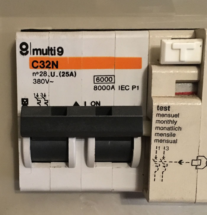

[73] Re: presa comandata che non funziona più
Messaggioda Foto Utenteaisenauer » 6 nov 2021, 12:23
SediciAmpere ha scritto:
aisenauer ha scritto: Con l'interruttore attivo l'automatico non si azionava più, staccata la presa a muro riuscivo a riattaccare l'automatico ma appena la inserivo l'automatico saltava. Con l'interruttore spento potevo ricollegare la presa e non saltava nulla.
Questo indica un guasto a valle della presa: se il guasto fosse nell'interruttore sarebbe stato indipendente dalla dall'inserimento della spina nella presa.
aisenauer ha scritto: Ora ho temporaneamente ricollegato il vecchio interruttore (riparato) e tutto funziona di nuovo.
E questo confermerebbe l'ipotesi dell'infiltrazione di umidità che adesso si sarebbe asciugata
Puoi postare per favore una foto dell'automatico che scattava?
avevo postato prima di altre risposte...
scusami ma se l'automatico salta solo quando l'interruttore e attivo che significa allora?
quando inserisco la presa e ricreo il circuito con l'interruttore attivo salta tutto, se spento no, credo la colpa sia dell'interruttore, o mi sbaglio?

[75] Re: presa comandata che non funziona più
Messaggioda Foto UtenteSediciAmpere » 6 nov 2021, 12:29
Quello è, come dicevi giustamente, un salvavita (o interruttore differenziale): non interviene a causa di cortocircuito ma a causa di dispersioni a terra, ad esempio infiltrazioni di umidità, guasti nel filtro di rete, extratensioni provenienti dall'esterno, qualcuno che sta prendendo la scossa ecc.
Un interruttore collegato solamente a fase e neutro non può presentare una dispersione a terra: la BTicino è scagionata (anche se non è scagionata dall'aver disegnato una lavatrice sulla confezione di un adattatore da 1500W :D )

[76] Re: presa comandata che non funziona più
Messaggioda Foto UtenteSediciAmpere » 6 nov 2021, 12:35
aisenauer ha scritto:scusami ma se l'automatico salta solo quando l'interruttore e attivo che significa allora?
significa che l'interruttore funziona correttamente, isolando il guasto quando è spento.
Quando la spina è staccata e l'interruttore è attivo, l'oggetto che crea il guasto è isolato dalla rete, mentre interruttore e presa sono sotto tensione: se in questa situazione il differenziale non interviene significa che il guasto a terra non è né nell'interruttore né nella presa

[77] Re: presa comandata che non funziona più
Messaggioda Foto UtenteSediciAmpere » 6 nov 2021, 12:37
inserendo la spina, se il differenziale scatta, significa che hai dato tensione a qualcosa che in quel momento presentava un difetto di isolamento

[78] Re: presa comandata che non funziona più
Messaggioda Foto Utenteaisenauer » 6 nov 2021, 12:39
allora perché ho potuto ricollegare la tensione solo estromettendolo?
se il problema sta nella lavast non isolata, oggi con l'altro interruttore avrebbe dovuto saltare tutto, o no?
