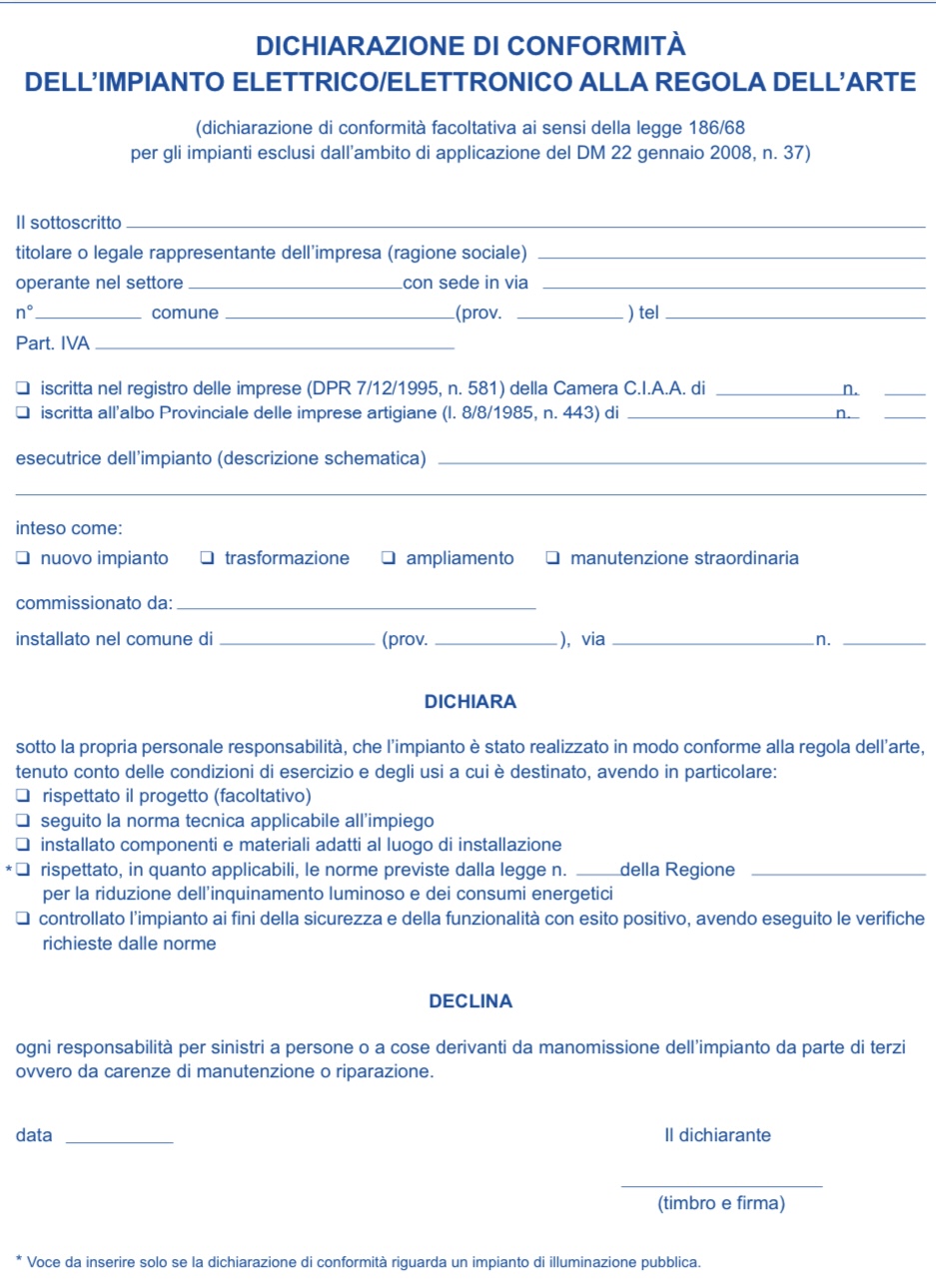

Perché la chiami dichiarazione di corretta posa e non di conformità?

[76] Re: non applicazione D.M.37/08
Messaggioda Foto UtenteCescu30 » 22 nov 2024, 16:35
Ho chiamato il mio ex titolare, mi ha detto testuali parole:
le aziende che installano impianti audio e luci, nella propria visura camerale, precisamente nell’apposita sezione dedicata alle certificazioni d’impresa, devo espressamente riportare l’abilitazione 37/08 lettere A e B.
Senza queste abilitazioni non è possibile svolgere l’attività nei termini previsti dalla legge.

[77] Re: non applicazione D.M.37/08
Messaggioda Foto Utenteiosolo35 » 22 nov 2024, 18:05
La dichiarazione di conformità che hai pubblicato fa riferimento ad articoli del D.M.37/08, la dichiarazione di corretta posa a regola d'arte fa riferimento solo alla legge 186/68. Un impianto elettrico non soggetto al D.M.37/08 non può esser certificato con il modello di dichiarazione di conformità recante articoli di riferimento al decreto medesimo.

[78] Re: non applicazione D.M.37/08
Messaggioda Foto UtenteGoofy » 22 nov 2024, 18:10
iosolo35 ha scritto:La dichiarazione di conformità che hai pubblicato fa riferimento ad articoli del D.M.37/08
Quali? Io non li vedo.

[79] Re: non applicazione D.M.37/08
Messaggioda Foto Utentepakk » 22 nov 2024, 18:15
iosolo35 ha scritto:La dichiarazione di conformità che hai pubblicato fa riferimento ad articoli del D.M.37/08, la dichiarazione di corretta posa a regola d'arte fa riferimento solo alla legge 186/68. Un impianto elettrico non soggetto al D.M.37/08 non può esser certificato con il modello di dichiarazione di conformità recante articoli di riferimento al decreto medesimo.
Leggi bene titolo e sotto titolo:
DICHIARAZIONE DI CONFORMITÀ
DELL’IMPIANTO ELETTRICO/ELETTRONICO ALLA REGOLA DELL’ARTE
(dichiarazione di conformità facoltativa ai sensi della legge 186/68
per gli impianti esclusi dall’ambito di applicazione del DM 22 gennaio 2008, n. 37)

[80] Re: non applicazione D.M.37/08
Messaggioda Foto Utenteiosolo35 » 22 nov 2024, 18:17
Scusa stavo bevendo un caffè al bar ed ero senza occhiali... :mrgreen:
