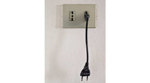

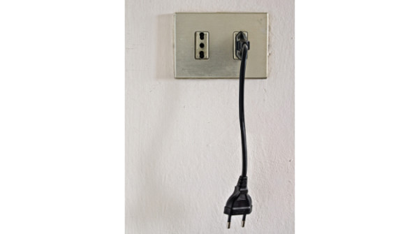

nunziato ha scritto: ...E per forza! Che volevi che venisse messa una fune non isolata?...
:roll: Ma se è un doppino non è isolato... in quanto i due conduttori si fanno compagnia :!: :mrgreen: :mrgreen: :mrgreen: O_/
Messaggi: 15302
[742] Re: Ambratheryou
Messaggioda Foto Utentenunziato » 1 feb 2014, 18:37
claudiocedrone ha scritto:Ma se è un doppino non è isolato... in quanto i due conduttori si fanno compagnia
Oh diavolo! :evil: Non ci avevo pensato!

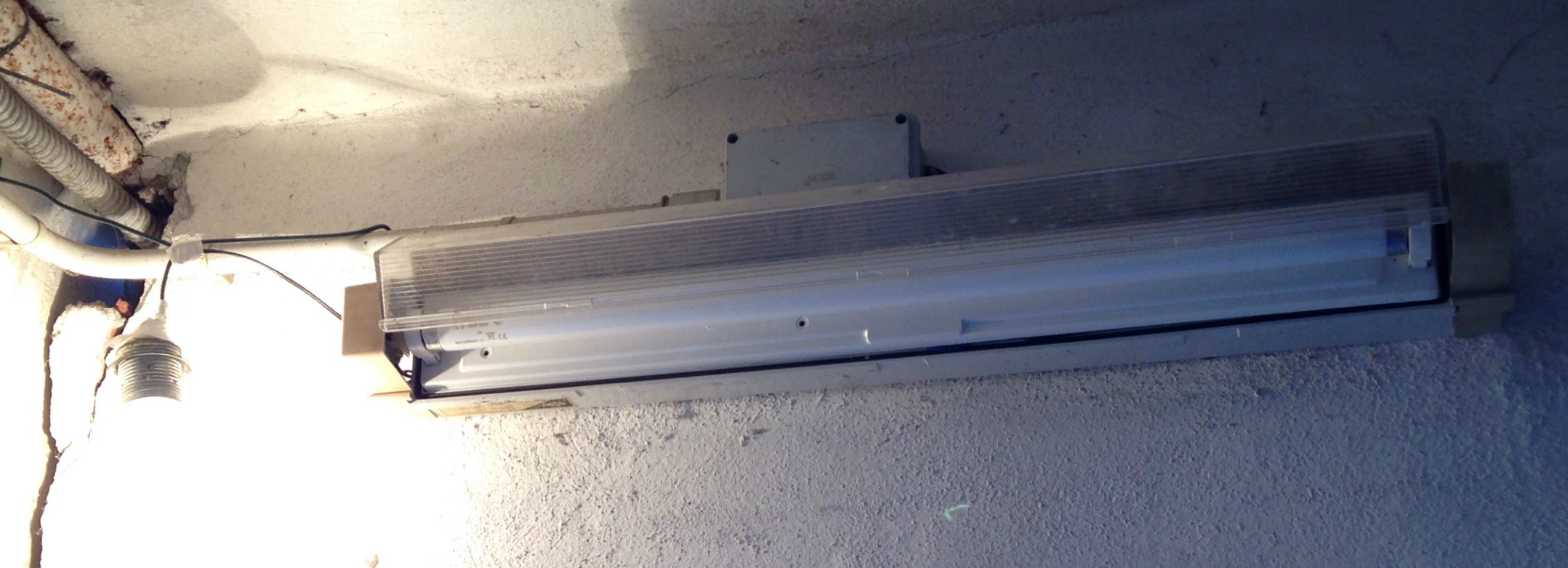

Entrando nel locale, (foto) ho pensato: sicuramente la persona che voleva ripristinare la plafoniera, con tubo fluorescente, per non complicarsi la vita, ha preferito inserire, un portalampada volante, con relativa lampadina ad incandescenza.
Cecghiamo di guadagnare tempo.

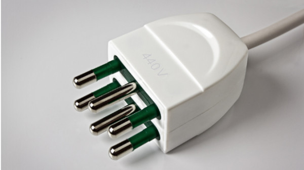

Mi sapete dire dove acquistare questa spina non riesco a trovarla
Foto Utentesoltec
1.234 4 6
Messaggi: 673
Località: Roma
[746] Re: Ambratheryou
Messaggioda Foto Utentesoltec » 9 feb 2014, 10:25
Questa l'ho presa su internet ma la posto perché l'altro giorno da un fornitore un tipo stava comprando il necessario per rifarla avendola una cosi in mano!!
Foto Utentesoltec
1.234 4 6
Messaggi: 673
Località: Roma
[747] Re: Ambratheryou
Messaggioda Foto Utentemir » 9 feb 2014, 10:43
soltec ha scritto:Mi sapete dire dove acquistare questa spina non riesco a trovarla
semplice, dove vendono anche i martelli elettrici ... :mrgreen:
martello elettrico.jpg (36.83 KiB) Osservato 7069 volte
e cioè qui :
http://www.themerepublic.net/2014/01/im ... ts-by.html
[748] Re: Ambratheryou
Messaggioda Foto Utentesoltec » 10 feb 2014, 17:05
Ecco perché è un vecchio modello ...ora le fanno a 460 !!!

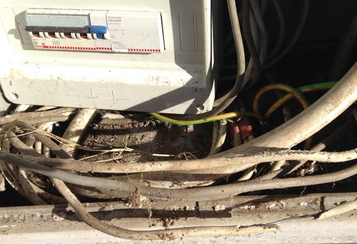

Quadretto con ottimi cavi, ma sopratutto con ottimi capo settore LLPP
Inviata segnalazione Ing. U.T. tramite posta elettronica L.L.P.P.
Si è verificato un guasto transitorio e si è ripetuto, due volte in una settimana, con l’intervento del dispositivo di protezione IMD nel Q_10, (Piazza C. ) parte di illuminazione, intorno ai due condomini, tra Via F. , Via P., e Via L.. Questi guasti, non si risolvono, limitandosi al ripristino, del dispositivo di protezione posto nel quadro, la presenza di un guasto, andrebbe ricercata più accuratamente , con metodi di sequenza di azioni logicamente correlate. Si può affermare che la ricerca di un guasto in un impianto elettrico si semplifica in base alla qualità dell’impianto stesso.
Dopo un esame a vista, ho riscontrato, che parecchi cavi in uscita dal quadro, sono stati rovinati da roditori, invio foto.
Risposta dell’Ing. Tramite posta Elettronica
Sei in grado di individuare il guasto e proporre soluzioni?
Parliamone
