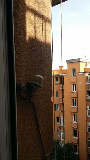

Saranno funghi? :roll: Strana specie... cresce sottosopra! :mrgreen:

Diamine, la seconda foto è pure d'epoca. Saranno 25 anni che non vedevo più una simile presa volante.

settimo piano, finestra delle scale.
Chissà forse se è più vicino al sole funziona meglio?

Candy ha scritto:Saranno 25 anni che non vedevo più una simile presa volante.
hai ragione, e della "piattina" che ne dici .. srano che non l'abbiano fissata come"all'epoca" con i chiodini .. :mrgreen:

trasformare una presa bivalente da frutto in una presa volante sotto un quadro, quando si ha la possibilità nelle immediate vicinanze di installarla comodamente su un frutto dove allogia già un'interruttore ... è segno di incompetenza bella e buona .... :evil:

mir ha scritto:trasformare una presa bivalente da frutto in una presa volante sotto un quadro, quando si ha la possibilità nelle immediate vicinanze di installarla comodamente su un frutto dove allogia già un'interruttore ... è segno di incompetenza bella e buona .... :evil:
Io credo che sia voluta la cosa. .....se sei più attento ti rendi conto che ha usato un frutto della stessa serie magic segno di una attenzione all'estetica particolare....

soltec ha scritto:se sei più attento...
lo sono e come,.. :shock: .. infatti noto anche che ha omesso l'utilizzo di un PG per uscire dal quadruccio,che ha utilizzato del cavo unipolare e del buon nastro isolante per isolare i contatti della presa e quindi proteggere il "poveraccio di turno" che dovrà impugnare quella presa per infilare/sfilare la spina dell'ipotetico elettrodomestico, e noto anche che non riesco a vedere una protezione differenziale sul quadruccio ... da galera ... :evil:
