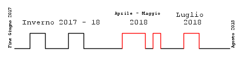

Messaggioda Foto Utentewutrut » 12 ago 2018, 16:47
Visto che mi avere fatto la stessa richiesta rispondo qua. È successo tutte e tre le volte che sono andato via di casa per più di una settimana. Fin aprile-inizio maggio per tre settimane, sono rientrato un giorno a casa e ho trovato tutto staccato, il giorno dopo sono ripartito un'altra settimana e al rientro stessa situazione. Poi dopo due mesi sono partito per due settimane e idem. Prima di fine Aprile/inizio Maggio non era mai successo e sono stato via altre volte più di una settimana. Quando parto stacco tutto tranne frigo, forno, lavastoviglie, microonde e lavatrice. Non ho elettrodomestici nuovi che prima non avevo. In pratica nelle mie abitudini non è cambiato nulla

[88] Re: Salvavita stacca sempre quando non ci sono
Messaggioda Foto Utentewutrut » 12 ago 2018, 16:52
Specifico meglio anzi: da fine Giugno dell'anno scorso (cioè quando ho comprato casa) sono andato via 5 volte. Le prime due (tra l'altro in inverno con brutto tempo) tutto ok, le ultime tre invece ho sempre trovato tutto staccato. Tutte e 3 in mia assenza si, e stacco sempre e comunque la spina (tv, modem, Playstation, prolunghe se le ho, caricabatterie ecc)..tolgo tutto dalle prese.

[89] Re: Salvavita stacca sempre quando non ci sono
Messaggioda Foto Utenteelfo » 12 ago 2018, 18:12
Riporto qui sotto un diagramma temporale (spero corretto) delle assenze e degli "stacchi": livello alto -> assenze - rosso -> "stacchi"
Se i dati sono statisticamente significativi sembra:
- avvengono nel periodo "caldo"
- in atto un progressivo "deterioramento"
Applicando una delle tante regole del troubleshooting "Se non lo puoi migliorare, peggioralo"
e poiché l'OP non ha in programma ulteriori assenze, uno potrebbe cercare comunque di portarsi "il piu' vicino possibile" a tale condizione, simulando una assenza - p.e. di notte o un week- end - staccando "tutto" eccetto frigo etc.
Se uno riuscisse a riprodurre "a comando" l'effetto "stacco del differenziale" sarebbe molto piu' facile fare sezionamenti e prove per arrivare alla (auspicata) soluzione.
In aggiunta - qualora uno dovesse fare una "vera" assenza prolungata - proverei - oltre a spengere l'interruttore "luce" - anche a chiudere l'acqua al contatore, scaricando al contempo l'impianto (aprire il rubinetto dell'acqua piu' "basso")
