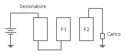

ottimo cablaggio quello con i 3 colori random! io una volta feci un impianto in bassissima tensione monocolore (ancora funzionante è!) con l intento poi di mettere lo scotch colorato (intento svanito) con il seguente schema
con S1 e S2 due portafusibili 10x38 e sezionatore un ... sezionatore :D
un gran peccato che non feci foto, pero per 3 giorni non potendo smontare e rimontare tutto complice anche l uso di cavi monocolore davvero non riuscivo a capacitarmi di come mai non arrivasse corrente al carico!!! sono anche andato a comprare i fusibili nuovi per prova!

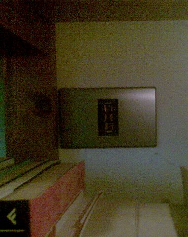

Questa invece era in una biblioteca a circa 40 cm di altezza:
contro i contatti diretti... nulla.jpg (45.92 KiB) Osservato 7450 volte

[98] Re: Ambratheryou
Messaggioda Foto Utentemir » 1 nov 2011, 17:07
non riesco a capire bene, ma sembra una delle vecchie prese magic bt.. comunque 40 m di altezza non son tanti per infilare un spina comodomante....... :mrgreen: ..la difficoltà è la relaizzazione della linea che dovrà garantire una cdt entro i parametri.... :mrgreen:
[99] Re: Ambratheryou
Messaggioda Foto Utenteelettrodomus » 1 nov 2011, 17:16
La serie è della AVE, credo abbiano asportato la protezione in plastica semplicemente infilando una schuko... sicuramente attualmente non viene utilizzata, perché resta dietro la libreria.
Me ne sono accorto perché dovevo aprire la scatola di derivazione lì vicino.
...Non so perché queste cose non le segnala mai nessuno. Mah.

[100] Re: Ambratheryou
Messaggioda Foto Utentemir » 1 nov 2011, 17:25
elettrodomus ha scritto:La serie è della AVE,...
perfetto,ho sbagliato in pieno.. :D
elettrodomus ha scritto:...sicuramente attualmente non viene utilizzata, perché resta dietro la libreria.
e a 40 m di altezza...
