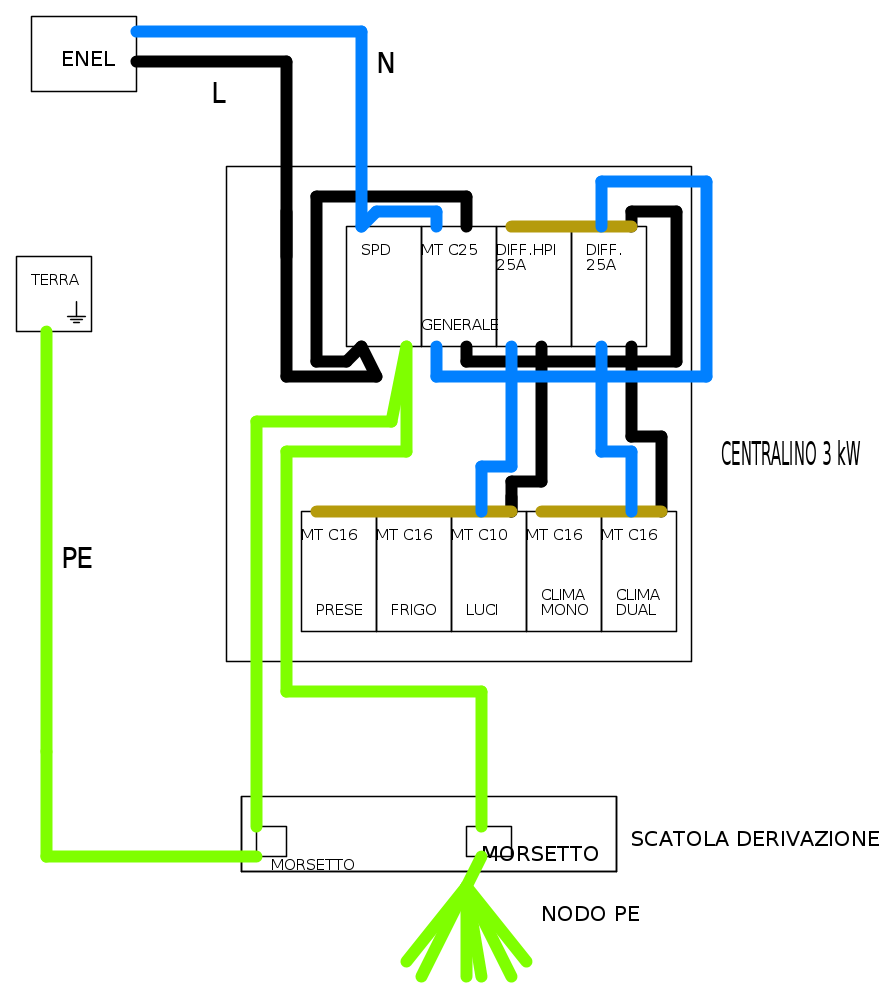

Sto rifacendo il mio centralino tutto btcino tranne l'spd che è della Con.trade, e vorrei fare dei collegamenti ordinati, pensavo di utilizzare dei pettini, ma non ho capito quale posso utilizzare, ho visto la serieTIFAST ma non capisco se va bene per i differenziali che ho sono la serie BTDIN (senza il numero) mentre sembra essere compatibile con i MT serie BTDIN 60.
Ho anche trovato un tipo di pettine che va sopra, ma non so se va bene, quale mi consigliate?
Immagine
Ecco il centralino:

Io per così pochi interruttori, non utilizzerei i pettini. Guardando lo schema che hai allegato, non credo che il cablaggio assuma un ordine visibilmente superiore rispetto al collegamento con i ponticelli classici.
Questo solo perché sono davvero pochi gli interruttori del quadro e i pettini ne raggrupperebbero al massimo 3.

Grazie elettro, infatti guardandolo dietro questo differenziale mi sembra che ha gli stessi attacchi del BTDIN 60, non capisco perché non c'è sul catalogo..
Per il pettine che vediamo in foto invece non credo che posso installarlo, mi sembra che è per un solo polo...
comunque chiederò al venditore..
