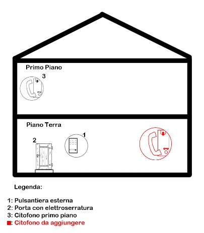

Ciao a tutti, spero di aver postato nella sezione giusta... :?
Allora, espongo il mio problema... se così si può chiamare... Frequento una scuola di formazione professionale.. indirizzo elettricista industriale.. Di civile ho fatto ben poco.. solo le basi..
Mi interessa sapere come posso aggiungere un citofono in casa...
Ho fatto questo schemino in modo da capirci meglio.. Spero vada bene... La porta si deve aprire anche col secondo cifotono.. Si apre già col primo.. mi aiutate?? Grazie mille!!! O_/

Dipende da quale standard hai..Elvox, Bpt, Urmet...BTino...
Comunque, due sono le categorie: cablaggio multipolare analogico e due fili digitale.
Consiglio una nuova soluzione digitale....occhio alla scelta dell'alimentatore...deve essere adeguato all'assorbimento, oppure alimentatori di zona....
Consiglio la soluzione due fili digit fonia/servizi + 2 alimentazione...Bpt...BTin*** ....pratico nel cablaggio e funzionale...

di solito vanno in parallelo i citofoni

Mi sembre di capire che l'impianto è esistente. Se devi semplicemente replicare il citofono al piano sopra devi innanzitutto vedere se l'iampianto è di tipo tradizionale (generalmente cinque fili) o digitale (generalmente 2 fili).
Se di tipo tradizionale lo ricompri uguale e lo metti in parallelo.
Diversamente devi vedere marca, modello citofono e tipologia di impianto e trovare le istruzioni per mettere il secondo citofono. Spesso anche in questo caso è un parallelo, ma bisogna vedere nello specifico.
Se poi invece il citofono deve suonare per conto suo è leggermente piu' complicato.
Da piu' informazioni e cerchiamo la soluzione.
