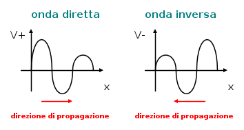

Credo che il testo voglia dire che l'onda diretta di tensione, essendo sottoposta ad una continua attenuazione durante la propagazione lungo la direzione x, presenta una distribuzione spaziale dei valori istantanei assimilabile ad una sinusoide smorzata... viceversa per l'onda inversa che si propaga in direzione opposta (sinusoide esaltata). Mi auguro che questo disegno molto schematico aiuti a chiarire le idee...

pinklady ha scritto:si afferma che quest'ultima trasforma, con gli opportuni segni, l'onda diretta in una sinusoide smorzata e l'onda riflessa in una sinusoide esaltata.
Mi pare una espressione infelice. Supponiamo la sorgente a sinistra e il carico a destra e che la linea abbia perdite.
Di mano in mano che l'onda progressiva viaggia da sinistra verso destra viene attenuata, smorzata: la tensione progressiva che arriva sul carico e` piu` piccola di quella che e` partita.
Sul carico si puo` avere una riflessione e l'onda riflessa viaggia da destra verso sinistra. Mentre viaggia all'indietro, verso sinistra, la sua ampiezza e` ridotta, attenuata, smorzata. Un'onda quando viaggia in una linea con perdite, di mano in mano che va avanti, e` sempre piu` attenuata di quella che c'era piu` indietro.
Se guardi la figura 5.7 a pag 85 del link che ti ha dato Foto UtenteDirtyDeeds, vedi che quell'onda e` piu` grande a destra, ma quella e` un'onda che viaggia verso SINISTRA, e di mano in mano che va avanti si attenua.
Dire che l'onda regressiva si esalta mi pare sbagliato: e` piu` grande a destra che a sinistra, ma quella viaggia a rovescio.

Ecco, infatti. Ho citato letteralmente il Cataliotti, non convinta all'inizio di quello che leggevo, perché ad ogni modo anche l'onda regressiva nel verso di percorrenza si smorza e non si esalta. Semplicemente lui la cita come esaltata perché graficamente, guardandola da sinistra verso destra, sta aumentando.

Si concordo, mi era sfuggita questa cosa, è un modo infelice di spiegare la cosa, se lo si vede analiticamente è valido, ma in realtà quell'onda viaggia da destra a sinistra, quindi supponendo di aver fissato l'origine in modo da seguire la progressiva, è chiaro che anche quella regressiva si attenua, altrimenti ci sarebbe una contraddizione fisica:
senza fornire energia, a maggior ragione in una linea con perdite si avrebbe un onda che si amplifica (questo non vale anche per una una linea senza perdite)

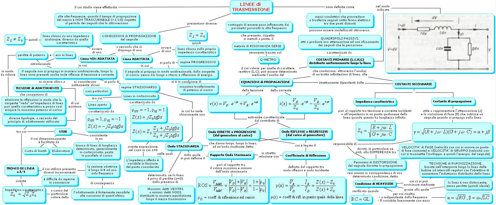

Giusto per rimanere in tema, ecco una bella immagine riassuntiva :-)
http://cmapspublic.ihmc.us/rid=1116400115576_2059060716_4453/Linee%20di%20Trasmissione.cmap?rid=1116400115576_2059060716_4453&partName=htmljpeg
