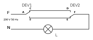

Mi spiego (vedi allegato) sul dev1 tutto ok (in A ho 220 V ed ho 220 V e 0V in C e B alternativamente a seconda di come è il pulsante) sul dev2 secondo me vi è qualcosa: a luce spenta ho 220 V su D e 0 su F ed E oppure accendendo da una parte e spegnendo dall'altra sempre su dev2 ho 220 V su E e 0 su F ed D. Mi potete aiutare a capire cosa posso avere sul quel impianto (tra l'altro ho notato che la lampadina (tipo classico) a volte sfarlalla un po).

Forse ti può aiutare sapere che non ha tanto senso parlare di 220 V in un punto, ma TRA due punti.
Lo sfarfallio può essere causato da un contatto ossidato o bruciato di uno dei due deviatori o da qualche cavo non chiuso bene nel suo morsetto.
quoto quanto indicato da
angus, ed aggiungo che una possible causa dello sfarfallia sia da ricercarsi in un possibile scarso serraggio dei conduttori nei morsetti (deviatori/portalampada ed eventuali giunzioni) nonchè nello stesso portalampada;
inoltre per i prossimi schemi è preferibile, anzi consigliabile postare gli schemi utilizzando fidocadj, per il quale puoi trovare tutte le info alla voce Help del menu in alto offrendo così la possibilità a chi interviene di intervenire anche sullo schema stesso ed in tal caso lo schema diverrebbe:
