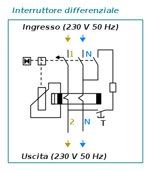

Dovrei collegare questo salvavita in un impianto, però non sono indicati gli ingressi e le uscite. Ho messo in allegato lo schema presente sul dispositivo, sapreste indicarmi quali sono gli ingressi e le uscite?

Trattandosi di un differenziale 1p+N Da quel che vedo il morsetto 1 e relativo neutro va collegato a monte (1 fase e n ovviamente neutro)mentre a valle devi collegare il morsetto due con relativo neutro.
In poche parole ,ingresso 1 e N - uscita 2 e N
Se il costruttore non ha indicato nulla (con frecce o con parole) significa che puoi alimentarlo dall'alto o dal basso.
