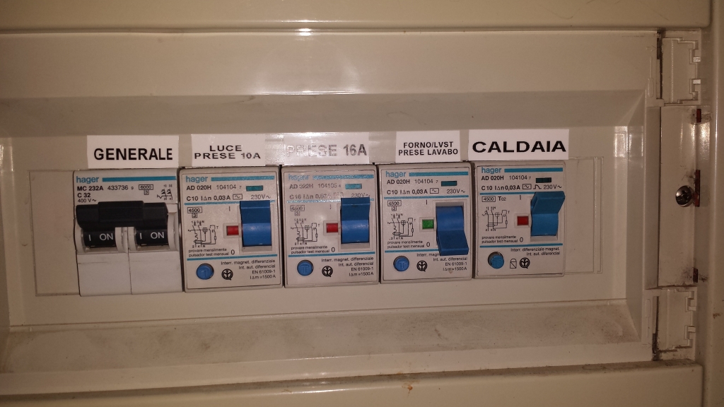

la mia situazione prima era
magnetotermico generale 32A
luce / prese 10a differenziale
Prese 16a differenziale
Forno e lavastoviglie differenziale 10 ( no comment sull'altro ellettricista)
Caldaia 10a differenziale

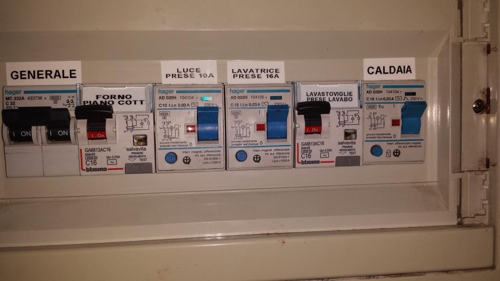

ho fatto separare tirando linee nuove
Forno elettrico / piano cottura gas magneto termico differenziale 16A
Lavastoviglie / prese cucina magneto termico differenziale 16A
la mia intenzione volendo passare all'induzione sarebbe di partire con una linea nuova dal quadro, non essendoci peró piú spazio nel quadro l'elettricista mi ha proposto di eliminare il generale recuperando uno spazio nel quadro a patto di sostituire i differenziali puri con magneto termici differenziali

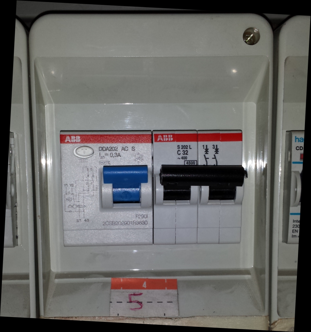

in cantina dopo il contatore ho un magneto termico differenziale c32 0,3a (presumo poiché i montanti viaggiano tutti insieme)

Messaggioda Foto UtenteRobyleo77 » 2 mar 2014, 1:25
In ordine:
Prima
Cantina
Dopo

Vedo due mt c32 in serie..uno sul montante l'altro sul centralino. Dato che non hai assopto un vero professionista..la soluzione postata alla toto ultima e l'unica possibile.il piano induzione quanto assorbe in kW? Come potenza massima e a regime economy?

Foto Utenteelettro ha scritto:I moduli hager mi pare abbiano un piccolo trimmer in basso
Io vedo solo il pulsante blu dedicato al test di sgancio periodico.
Ad ogni modo, non si tratta di differenziali puri come era stato detto da Foto UtenteRobyleo77 al messaggio [1], ma di magnetotermici differenziali.
In questo caso se hai un adeguata protezione (e sezionamento) in partenza dalla conduttura montante, ovvero in prossimita` del contatore, puoi anche eliminare il "generale del quadro", anche se come gia` ti dicevo, perdi una comodita`, tuttavia se ne hai necessita` e non puoi recuperare altro spazio...
