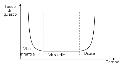

Il MTBF ( Mean Time Between Failures ) è un parametro definito comunemente come VITA MEDIA di un componente elettrico/elettronico.
Considerando il tasso di guasto
risulta:
Il tasso di guasto, di un componente,
ha un andamento nel tempo rappresentato da un grafico come il seguente:

Vi illustro brevemente il mio problema. Ho a disposizione lo schema unifilare di un impianto quindi vedo tutti i componenti che lo costituiscono e la connessione tra gli stessi. il mi compito è calcolare questo MTBF che con le opportune ipotesi puo essere considerato l'inverso del tasso di guasto (l'mtbf rappresenta il tempo che intercorre tra due guasti consecutivi in un componente impianto o sistema. Si calcola comunque per via statistica) il problema è che in merito a tanti componenti non vengono fornite le informazioni necessarie per risalire al tasso di guasto( λ).
In primo luogo non è del tutto corretto affermare che MTBF e tasso di guasto siano uno l'inverso dell'altro.
In secondo luogo il grafico mostrato in un post precedente è tipico dei componenti elettronici (grafico a vasca da bagno) mentre ad esempio i meccanici hanno un andamento linearmente crescente rispetto al tempo per il valore di MTTF (questo si è l'inverso del tasso di guasto)
Il MTBF=MTTF+MTTR con il secondo parametro tempo di riparazione ripristino medi e qui a mio avviso è la parte più complessa.
In ogni caso potresti pensare di usare il MIL HDBK 217 (ci sono anche norme EN ma quella che ti indico è abbastanza semplice ed usuale)-

Su un testo in mio possesso, esattamente:
ELETTRONICA INDUSTRIALE sistemi e automazione Vol. 2 di Mialich e Rossi
è riportato tale grafico riferito ai componenti elettronici ma fa riferimento ad una tabella in cui è riportato il tasso massimo di guasto; in tale tabella sono indicati anche altri componenti non proprio elettronici ma elettrici come:
> cablaggi,
> elettromagneti,
> fusibili,
> lampade,
> motori elettrici,
> relè,
> trasformatori di alimentazione.
Ed è per questo motivo che ho inserito quel grafico in questa discussione, visto che si parla di componenti elettrici.
Il testo a cui faccio riferimento è un po' datato ( alcuni dati potrebbero essere obsoleti ), quindi qualsiasi altra correzione, su quello che ho affermato, è ben accetta.
Non è ancora corretto
Se il tasso di guasto di un componente elettronico è costante e si considera nullo il termine MTTR, allora è accettabile che il failure rate sia pari all'inverso di MTBF in quanto abbiamo posto MTBF=MTTF
Nei componenti elettronici questa approssimazione è sostanzialmente sempre impiegata
Per il grafico a vasca da bagno, direi che lo si può certamente usare per altri componenti impiegati in elettronica che non siano elettromeccanici, ma onestamente, per considerare il FR costante, dobbiamo guardare il solo tratto "piatto" del grafico che di fatto è una retta con pendenza tendente a zero.
