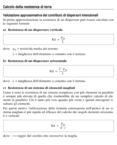

Buonasera a tutti.
In linea generale, dovendo calcolare il valore di resistenza di un sistema disperdente di messa a terra composto da dispersori a picchetto interconnessi tra di loro con corda di rame nuda che percorre l'intero perimetro di un fabbricato, come è più corretto procedere e quali formule applicare?
Un collega suggerisce di calcolare prima il valore di resistenza dei soli dispersori a picchetto, poi quello della corda di rame nuda ed infine fare il parallelo tra i due valori di resistenza ottenendo così quello complessivo.
Voi che dite?
Chiaramente è noto il valore di resistività del terreno, la lunghezza dei dispersori a picchetto e l'estensione della treccia di rame nudo.
Grazie anticipatamente per il contributo.

Electron ha scritto:fare il parallelo tra i due valori di resistenza ottenendo così quello complessivo. Voi che dite?
Che è sbagliato, i picchetti non sono indipendenti dall'anello, il risultato sarà poco inferiore a quello del solo anello.

Ti allego un estratto dalla norma CEI 64-12 magari ti può aiutare
