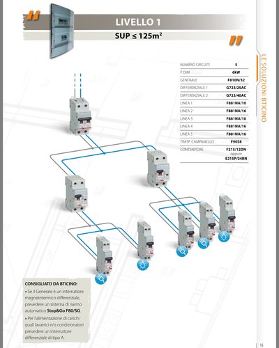

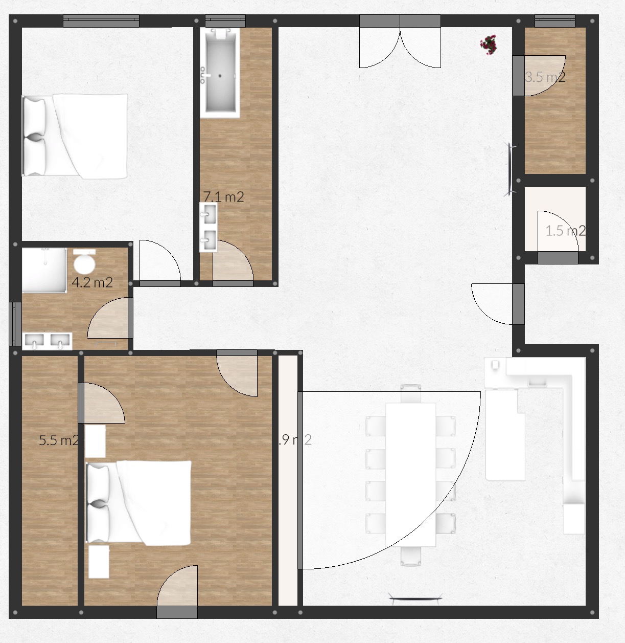

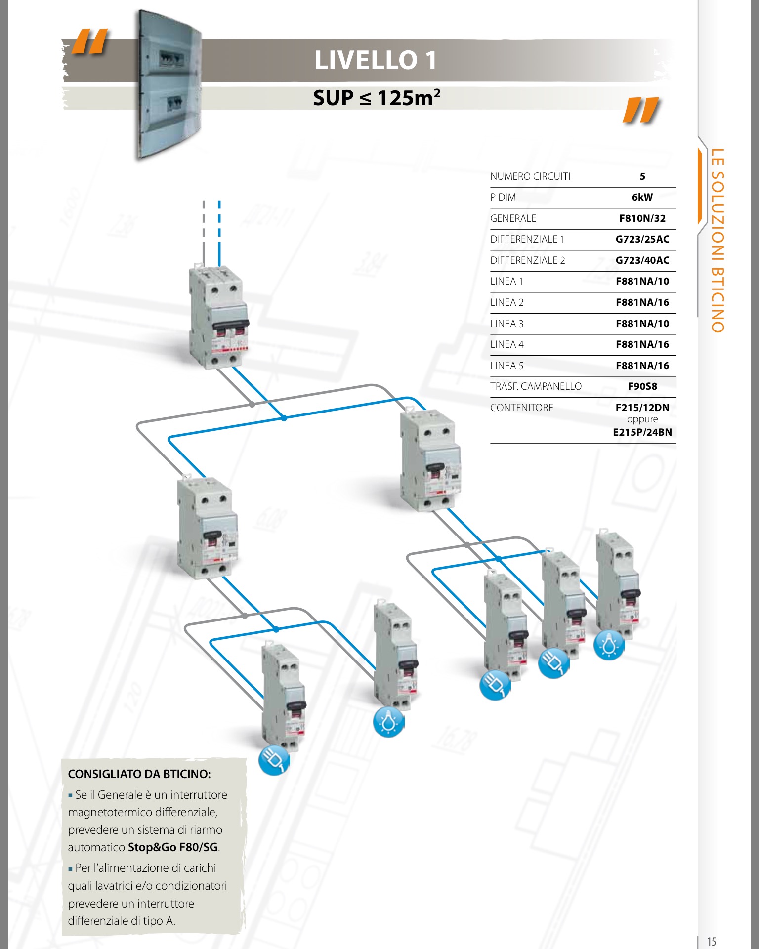

Mi piacerebbe essere aiutato, se vi fa piacere, nel rifacimento del mio impianto elettrico.
Vi allego la planimetria del mio appartamento
Questa invece è la soluzione che vorrei adottare con le prime quattro linee per dividere zona giorno e zona notte, la quinta per i bagni, una sesta per i climatizzatori ed infine una settima linea per le prese cucina.
