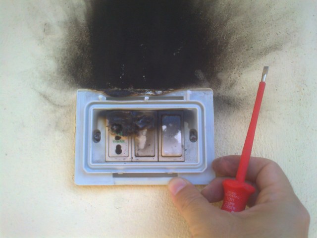

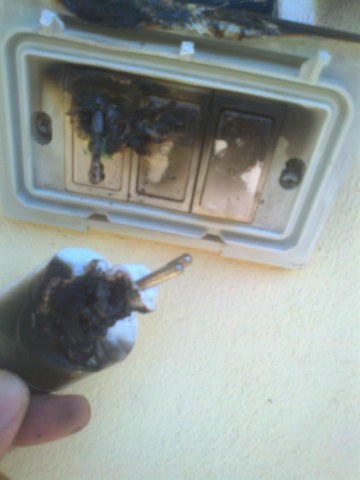

l'elemento termosensibile degli interruttori magnetotermici non "sente" il surriscaldamento localizzato dovuto ad una connessione "sporca" (ovvero con resistenza di contatto tra presa e spina non trascurabile), non vi è nessuna sovracorrente nel circuito e quindi il dispositivo di protezione non può intervenire
questa è una delle più frequenti cause di incendio, la dissipazione di potenza localizzata fonde le plastiche fino ad incendiarle, successivamente si può sviluppare un corto fase/neutro o fase/terra con intervento delle protezioni, ma se l'innesco del fuoco è già sopraggiunto, c'è poco da fare
questo è un caso di qualche tempo fa, nessuna protezione intervenuta e grande spavento per gli inquilini che hanno visto il fuoco sulla calotta
tutto è nato probabilmente da un'adattatore non correttamente inserito, oppure non più in perfette condizioni
cambiare un adattatore scadente o logoro è sicuramente opera buona, ma in questo caso non credo c'entri nulla col problema del tuo amico.
