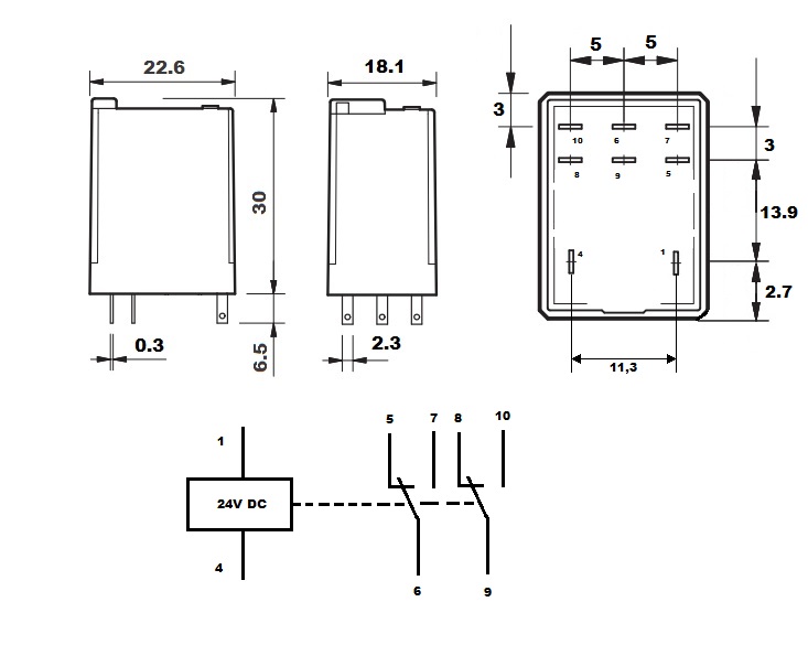

Buon giorno ragazzi,
sono giorni che sto impazzendo... non riesco a trovare un relè compatibile... l'ho disegnato... qualcuno di voi lo conosce? probabilmente è fuori produzione... io non riesco a trovarlo...
Intanto ringrazio per la pazienza/cortesia!

Non hai nessuna sigla o codice di riferimento?

Molto a naso, sembra un relè settore automobilistico. Sembra. Potrebbe averlo un ricambista.
Da dove proviene l'originale?

wall87 ha scritto:Non hai nessuna sigla o codice di riferimento?
Purtroppo no... o non sono presenti oppure sono state cancellate... :(
Candy ha scritto:Molto a naso, sembra un relè settore automobilistico. Sembra. Potrebbe averlo un ricambista.

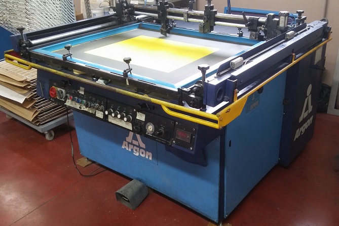

L'originale proviene da una macchina serigrafica vecchiotta... e volevo averne uno di scorta per tipo... ho trovato gli altri 2 tipi che sono comuni... ma questo non ne vengo a capo... se volete vi posto delle foto!

Ma lo zoccolo del relè è saldato su una scheda? Se fosse da pannello o per barra omega, e non riesci a trovare l'originale, probabilmente fai prima a prendere un relè e relativo zoccolo, nuovi.

Attilio ha scritto:Ma lo zoccolo del relè è saldato su una scheda? Se fosse da pannello o per barra omega, e non riesci a trovare l'originale, probabilmente fai prima a prendere un relè e relativo zoccolo, nuovi.
Purtroppo è saldato nella scheda... si mal che vada pensavo di prender la base di questo relè per stagnare i fili e collegarli ad un zoccoletto su guida lì vicino usando un 55.32
Solo che poi non so se sono a norma! :D

DeMonio83924EL ha scritto:macchina serigrafica vecchiotta
Marca?
Se vuoi, puoi postare una foto della macchina, del quadro e del relè... probabilmente non saprò darti lo stesso, la risposta che cerchi, ma siccome più di una ventina d'anni fa lavorai per una tipolitoserigrafia, mi piacerebbe vedere di che macchina si tratta ;-)

Messaggioda Foto UtenteDeMonio83924EL » 14 feb 2016, 16:44
Scusami per il ritardo... eccola! :)
