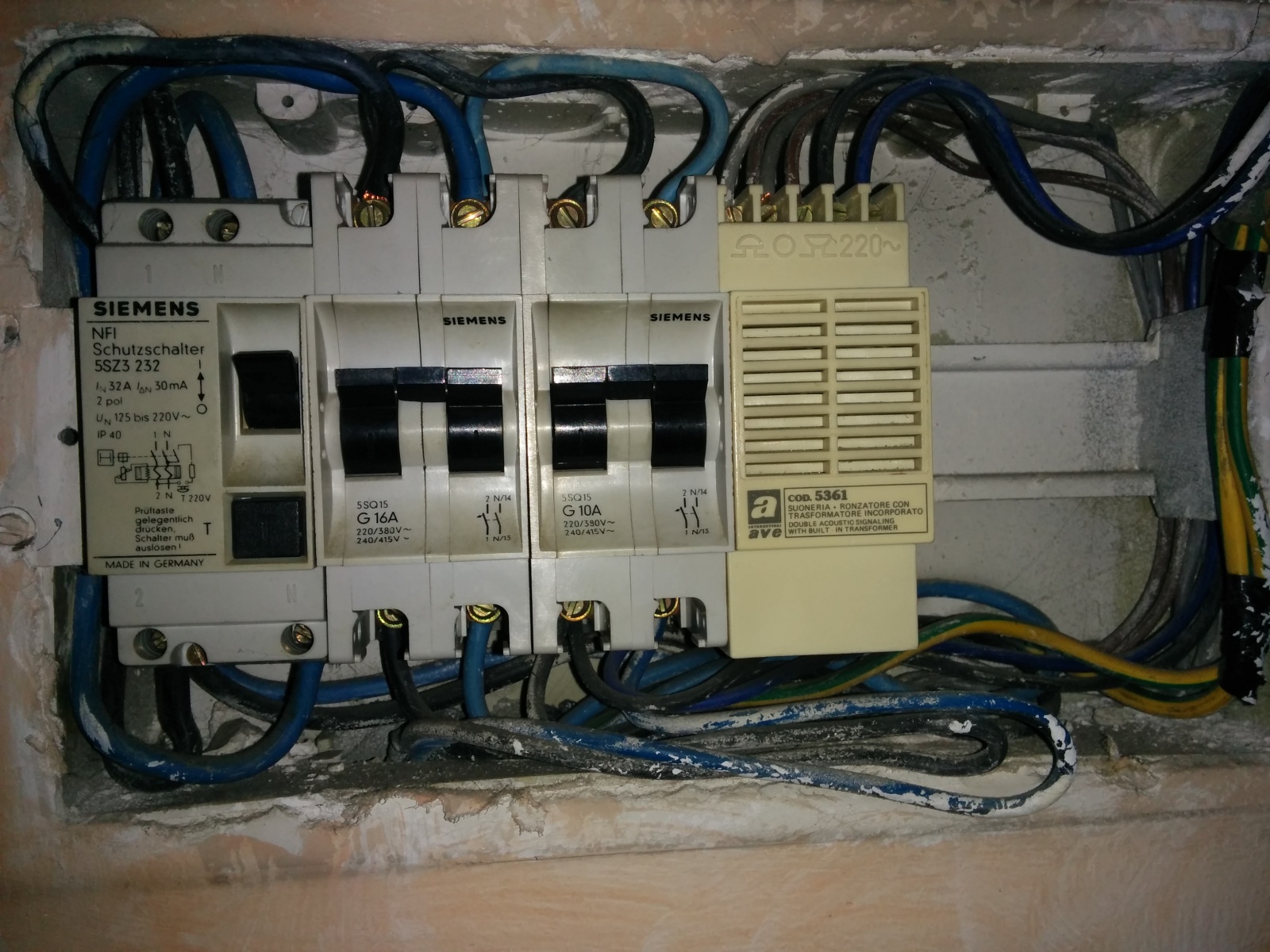

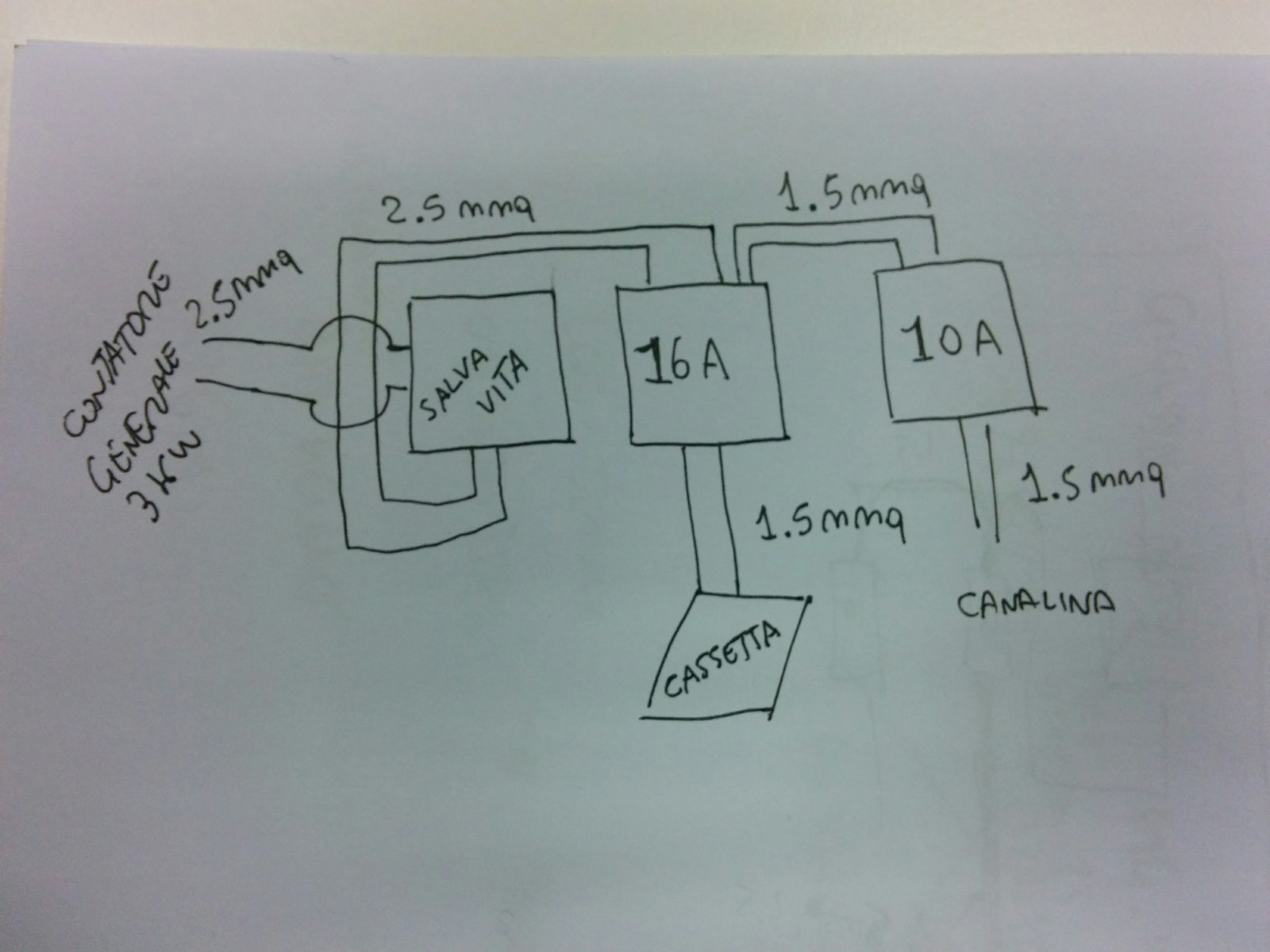

Buongiorno a tutti,
l'altro giorno mi sono accorto smontando la plastica del quadro dell'abitazione che mi i fili corrente sotto il frutto da 16A son da 1,5mmq quando di norma devono essere da 2,5mmq.
Il contatore generale è da 3 kW e i cavi che mi arrivano dal contatore son da 2,5mmq. (metri quadri casa 120)
Volevo sapere oltre a sostituire il cavo dalla 16A alla prima cassetta di derivazione con un cavo da 2,5mmq per avere più sicurezza, cosa mi consigliate di fare? ho notato inoltre che il ponte dal frutto dalla 16A alla 10A è stato fatto con un cavo da 1,5mmq, mi consigliate di lasciarlo cosi o di cablarlo da 2,5mmq? Ovviamente poi normalizzato lato contatore andrò a controllare ogni singola presa e sostituirò i cavi dal 1,5 al 2,5mmq.
Vi posto delle immagini di com'è ora l'impianto e la foto del quadro generale:
(vedi allegati)
Le canaline sono da 1,5mm! non vorrei che mettendo 2 cavi da 2,5 dentro stiano troppo stretti... ma non capisco neppure come mai han messo la dorsale della 16A con un cavo da 1,5mmq!
Grazie ;)

Come hai stimato le sezioni? Da quello che vedo in foto, le cose non stanno come dici tu.

Messaggioda Foto Utentesebago » 14 gen 2016, 18:57
Altorn ha scritto:i fili corrente sotto il frutto da 16A son da 1,5mmq quando di norma devono essere da 2,5mmq.
Se per "di norma" intendi "prassi usuale", si potrebbe pure concordare.
Se invece intendi "previsto dalla norma", allora è una leggenda metropolitana. La Norma (CEI 64-8) non prevede da nessuna parte che i cavi debbano essere di quella sezione. L'unica cosa che "impone" (ricordando sempre che ciò che è veramente obbligatorio è la regola dell'arte, e che la Norma è solo rappresentativa ex lege di quest'ultima) è che la sezione dei cavi per energia non sia inferiore a 1{,}5\, \text{mm}^2.
Per inciso, un cavo N07V-K, in posa 4 (posa in aria entro canale termoplastico a parete), alla temperatura ambiente di 30 °C (k1 =1) e senza altri circuiti affiancati in fascio o strato, in un circuito monofase ha una portata di 17,5 A (tabella CEI UNEL 35024), che sarebbe sufficiente al tuo scopo giacché la presa stessa da 16 A dovrebbe essere protetta con un magnetotermico con corrente nominale non inferiore a 16 A.
Detto questo, se (come in genere accade) le condutture presentano più di un circuito, è opportuno correggere la portata con il coefficiente correttivo k2 (uguale a 0,8 per due circuiti in fascio con "sezioni simili") e pertanto risulterebbe che il nostro cavo assicurerebbe una portata di:
I_z=I_0\cdot k_1\cdot k_2=17,5\cdot 1\cdot 0,8=14\; \text{A}
Sarebbe dunque insufficiente.
Ma ci sarebbe pure da chiedersi se su quella presa (o su altre) avremmo davvero intenzione di assorbire tutta la potenza contrattuale, o - per contro - se la temperatura ambiente sia poi davvero di 30 °C.
Domande a cui nessuno saprebbe dare una risposta certa (e duratura).
Da qui proviene la prassi usuale che la sezione delle condutture di alimentazione delle prese a spina sia di 2{,}5 \, \text{mm}^2, più che altro in ambito domestico (dove le cadute di tensione non sono in genere eccessive).
Anziché della sezione del cavo io mi preoccuperei più della presenza di un interruttore differenziale coordinato con un impianto di terra (tanto per dirne una), o dell'osservanza delle zone di rispetto nei locali contenenti vasche o docce (tanto per dirne un'altra).
Postilla: se non sei installatore qualificato, sarebbe meglio far fare questo lavoro a chi, per legge, è deputato a farlo e (sempre per legge) se ne assume la responsabilità. Non è cosa da fare per hobbistica.
