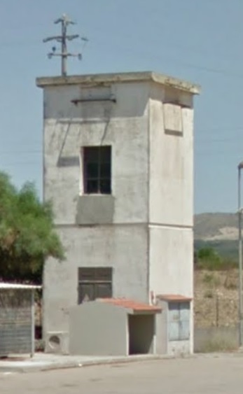

Vorrei portare alla vostra attenzione questa "torretta" per porvi giusto un paio di domande da profano,
le cui risposte sarebbero però per me preziosissime, anche se per voi forse banali.
Quella nella foto allegata è sicuramente di una cabina di trasformazione MT->BT oppure potrebbe essere altro?
Catastalmente questo fabbricato non risulta, quindi non riesco a capire chi ne sia il proprietario
(ENEL Distribuzione o ENI/ex AGIP che è proprietario della pompa di benzina servita appunto da questa "torretta")?
Grazie infinite, speriamo di riuscire a capirci qualcosa! :)

Sembra una vecchia cabina di trasformazione da media tensione a bassa tensione. Mi pare strano che alimenti solo una pompa di benzina, probabilmente alimenta con cavi sotterranei anche altre utenze in zona.

Grazie per la risposta.
Mi serve di capire a chi appartenga questa vecchia cabina e chi sia competente alla manutenzione.
E' possibile che AGIP sia proprietaria dell'impianto di trasformazione MT>BT
oppure tali impianti di trasformazione sono sempre e solo di ENEL Distribuzione?

Una cabina per alimentare una pompa di benzina mi pare sprecata. Ci sono delle aziende grandi che hanno la loro cabina privata, al loro interno. Quella sembra una di quelle vecchie costruzioni per alimentare piu` utenze.
Nessuna sigla sulla porta? Hai provato a domandare alla pompa di benzina?

E' probabile che la proprietà sia in capo alla pompa di benzina. Enel comunque gode certamente di una servitù sull'immobile e relativo accesso.

Che informazioni hai oltre a queste?
Comunque di solito le forniture fanno capo al gestore della stazione di servizio e non al petroliere.

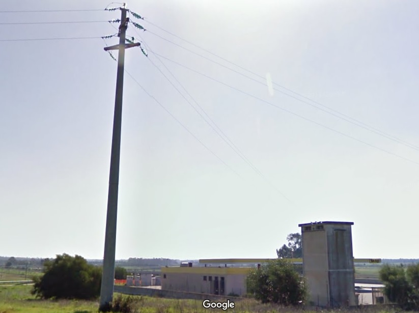

Il problema è che si trova a 500 km da dove mi trovo ora e non ho modo di verificare cosa ci sia scritto lì fuori.
Il fabbricato non compare al catasto, quindi non è semplice stabilirne la proprietà e quindi nemmeno chi abbia la responsabilità di riparare eventuali guasti...
Potrebbe avere una funzione MT>MT oppure è sicuramente un trasformatore MT>BT?
L'area di servizio è isolata, su una SS, quindi non so quali altri impianti potrebbe servire quella cabina.
L'AGIP (ora ENI) potrebbe mai essere proprietaria e, al tempo stesso, responsabile del funzionamento e della manutenzione di una cabina del genere? Qualcuno ha esperienza diretta con quel tipo di cabina?
Grazie ancora, è importante.
La rete aerea MT non ha nessun organo di sezionamento, presumo pertanto che il punto di consegna sia all'interno della cabina. La cabina è in ogni caso all'interno di una proprietà per cui il proprietario/responsabile di quel complesso è anche proprietario/responsabile della cabina elettrica, che ha una servitù con ENEl per i locali e apparecchiature di loro competenza.

Mike ha scritto:La rete aerea MT non ha nessun organo di sezionamento, presumo pertanto che il punto di consegna sia all'interno della cabina. La cabina è in ogni caso all'interno di una proprietà per cui il proprietario/responsabile di quel complesso è anche proprietario/responsabile della cabina elettrica, che ha una servitù con ENEl per i locali e apparecchiature di loro competenza.
Grazie Mike, perdona l'ignoranza: per "punto di consegna" intendi dove viene trasformata la MT in BT oppure dove viene smistata la BT trasformata?
In soldoni: se c'è un guasto all'interno di quella cabina (e ammesso che sia il proprietario della pompa che l'ENEL abbiano le chiavi di accesso), chi è responsabile della riparazione del guasto, ENEL o il proprietario della pompa (nel caso AGIP, ora ENI) ? L'appartecchiatura che trasforma la MT in BT potrebbe essere di proprietà di altri o è sempre e solo di ENEL Distribuzione?

In genere il proprietario della cabina.
Certo che il trasformatore puó essere dell'utente.
