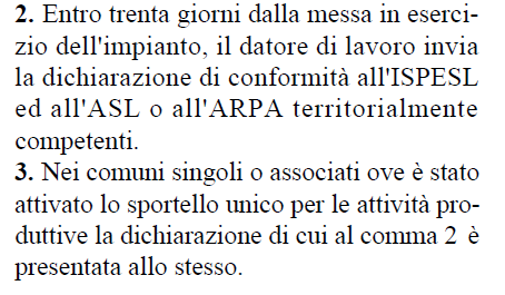

Messaggioda Foto Utentepaolo a m » 27 mag 2016, 17:39
Va consegnata solo allo sportello unico.
Questo è quello che stabilisce il DPR 462/01
Il comma 3 è chiaro. Non c'è scritto può essere o ... il termine è imperativo: è presentato. Ormai tutti i comuni dovrebbero avere, in via diretta o associata, lo Sportello Unico.
L'invio al ISPELS o ASL è solo nel caso, ormai raro, che il comune di riferimento non abbia attivato il SUAP.

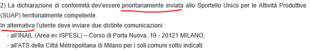

A conferma di quanto affermo guarda anche cosa dice l'ATS (ex ASL, dopo la riforma Maroni) di Milano:
Tra l'altro così te la cavi con un solo invio. :-)

[9] Re: Denuncia Impianto di terra
Messaggioda Foto UtenteDuracell » 27 mag 2016, 17:46
Ok perfetto mi sembra di capire che le uniche spedizioni siano dirette a Asl e Inail poi se passi dallo sportello unico è meglio e aggiungo se lo sportello unico ha la pec bene se no lo bypasso e lo mando a ASl (ATS) e Inail che ne sono provviste, perché onestamente che nel 2016 debba ancora andare di persona o spedire una raccomandata o un fax mi sembra assurdo.
