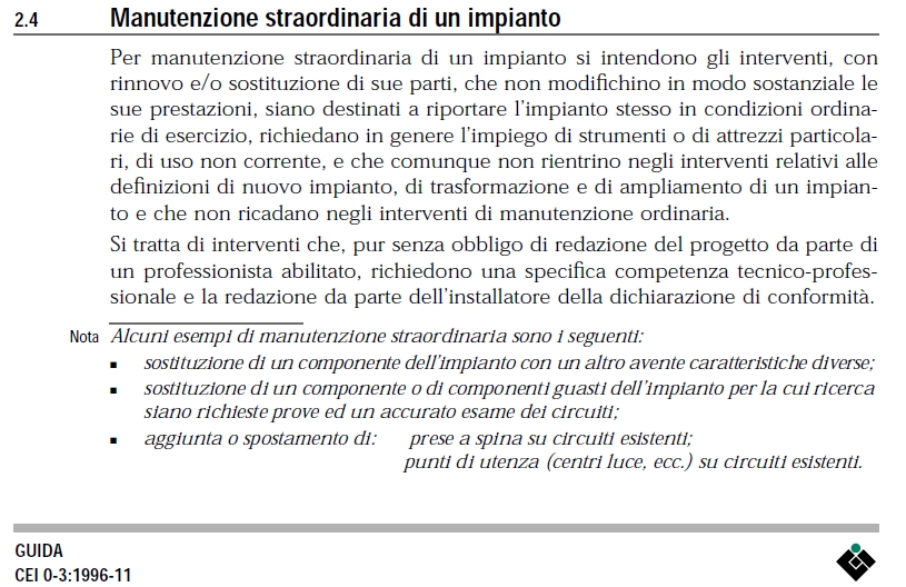

Buongiorno,
mi trovo in uno stabilimento industriale (carpenteria pesante, trattamenti termici) suddiviso in più reparti.
Mi chiedono uno studio illuminotecnico per andare a sostituire le attuali lampade a tubi FL con corpi a led.
Le lampade attuali sono installate su decine di condotti sbarra (blindo luce).
Ipotizziamo per un attimo che dallo studio si andranno ad eliminare delle lampade esistenti, non sarà quindi una sostituzione 1:1 per intenderci ma da 200 lampade presenti andremo a metterne 150 (esempio).
Impianto esistente di stabilimento tutto correttamente documentato, certificato con dico e progetti.
Domanda: un intervento del genere è manutenzione straordinaria? Formalmente basterebbe quindi dico (annettendo magari l'analisi illuminotecnica) ? o per il fatto che si varia il carico di potenza (in basso) è un nuovo impianto quindi dico con progetto elettrico allegato?

Questo intervento io lo vedo come manutenzione straordinaria, è anche giusto allegare il calcolo illuminotecnico effettuato

A essere pignoli gli apparecchi di illuminazione non rientrano del DM 37/08, in aggiunta, sono collegati ad una presa a spina. Inoltre non è un "componente dell'impianto" ma un apparecchio utilizzatore, di conseguenza: manutenzione ordinaria. Non sono questioni tecniche ma puramente formali, se fai la DICO per manutenzione straordinaria nessuno te la contesta, ma nemmeno se non la fai. Diciamo che se fossi il RSPP di un'azienda affiderei questi lavori sempre a ditta qualificata (e quindi ho verificato la sua competenza) e richiedo lo stesso la DICO per contratto, anche se manutenzione ordinaria.

Secondo me sostituire i corpi illuminanti all'interno di uno stabilimento con degli altri di caratteristiche diverse non può essere una manutenzione ordinaria questo lavoro deve essere fatto da una ditta che possiede i requisiti tecnico professionali poiché non è come andare a cambiare una lampadina con un'altra impone lo scollegamentde della linea identificazione dei conduttori e ricollocamento sul nuovo apparecchio, e quindi un lavoro che deve essere fatto da dei professionisti nel campo dell'installazione degli impianti elettrici, ecco perché la considero manutenzione straordinaria facendo così chi esegue il lavoro deve avere i requisiti

Che il lavoro venga fatto da chi ne sa qualcosa è auspicabile, che questo intervento rientri come manutenzione straordinaria è facilmente contestabile. Le operazioni da fare sono:
In campo
- staccare la spina dalla blindoluce
Su banco:
- scollegare l'apparecchio, ricollegare l'altro
In campo
- ricollegare la spina alla presa della blindoluce
