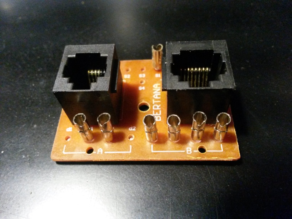

Smontandola ho notato però dei contatti un po' strani. in base a quello che avevo visto leggendo guide qua e là, le rj11 mi aspettavo avessero fori in cui inserire e stringere i fili pelati, mentre le rj45 una sorta di "pettine" in cui incastrare i singoli conduttori. Invece in questo caso trovo come contatti dei cilindri metallici (sia per la rj45 sia per la rj11), con degli incavi a V in cui credo si possa incastrare un conduttore (allego una foto). Ma è questa la procedura corretta di cablaggio? Nel caso, i conduttori vanno incastrati pelati o con la loro guaina? Ne posso collegare anche due ad un singolo contatto? (i vari telefoni sono collegati in parallelo)

Quei cilindri consentono un cablaggio rapido. Si infila il capo del conduttore nel cilindro, lo si appoggia sulla V e si tira. La V intacca l'isolante e "morde" il filo, consentendo il contatto elettrico. Il filo va inserito con l'isolante. Naturalmente funziona con il doppino telefonico canonico: filo in rame rigido stagnato da 0,6 mm ricoperto in plastica (o equivalente).

Attenzione a come colleghi la presa 8 poli, i collegamenti delle presa dati originali invertono una coppia , nel tuo caso questa inversione la devi fare tu verificando i puntali con il tester
