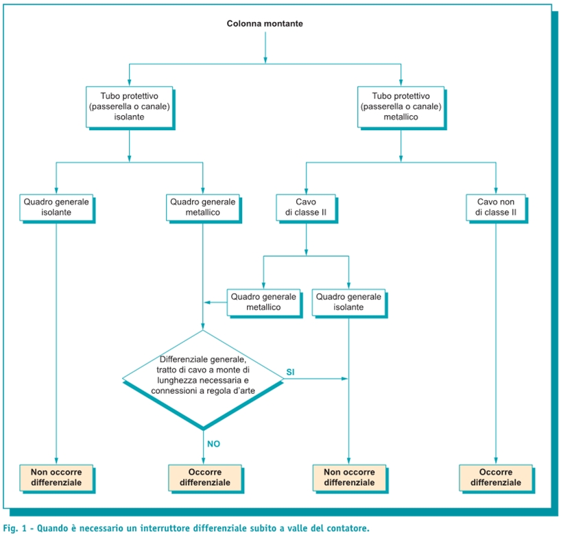

Salve ragazzi, domanda al volo... esiste l' obbligo di installazione di un differenziale a valle del contatore se la montante per un tratto passa da canale metallico e arriva a quadro elettrico anch'esso metallico anche se uso cavi fg7or? Grazie in anticipo a chi voglia aiutarmi! :ok: O_/

ithanith ha scritto:Salve ragazzi, domanda al volo... esiste l' obbligo di installazione di un differenziale a valle del contatore se la montante per un tratto passa da canale metallico e arriva a quadro elettrico anch'esso metallico anche se uso cavi fg7or? Grazie in anticipo a chi voglia aiutarmi! :ok: O_/
Per essere precisi, NON esiste nessun obbligo di installare interruttori differenziali. Esiste l'obbligo di garantire la protezione dai contatti indiretti. Se la conduttura è composta da un cavo a doppio isolamento (come nel caso dei cavi FG7) e non hai masse a valle del contatore, non serve il differenziale, anche se è installata entro un canale metallico. Ma nel tuo caso vai ad alimentare il quadro metallico che è una massa e quindi devi proteggerla dai contatti indiretti, per cui il differenziale ci vuole.

Un aiuto da tuttonormel
