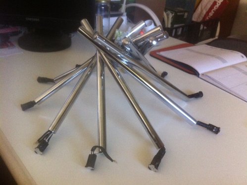

[5] Re: Modifica lampadario

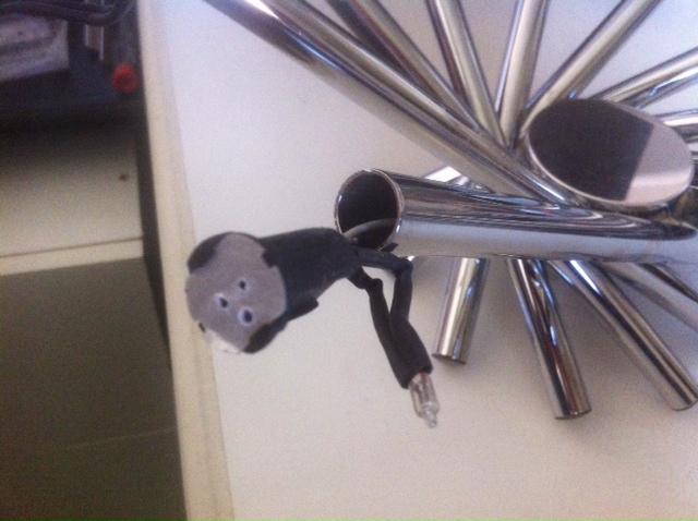

Messaggioda Foto Utentedidacost » 26 gen 2017, 15:25
Il lampadario è questo e il diametro interno del tubo dove sono alloggiati i portalampada G4 e di 14 mm.

[6] Re: Modifica lampadario
Messaggioda Foto Utentemir » 26 gen 2017, 15:31
14 mm di diametro per i portalampada G9 direi sia poco,mi pare che siano intorno ai 23 mm ... :?
[7] Re: Modifica lampadario
Messaggioda Foto Utenteedgar » 26 gen 2017, 15:43
Era quello che temevo, ho un lampadario simile in camera :(
Da una ricerca veloce su amazon ho visto che esistono anche lampade led G4 a 240 V, si potrebbe evitare il trasformatore...

[8] Re: Modifica lampadario
Messaggioda Foto Utentedidacost » 26 gen 2017, 16:04
edgar ha scritto:Era quello che temevo, ho un lampadario simile in camera :(
Potrebbe essere la soluzione...

[9] Re: Modifica lampadario
Messaggioda Foto Utentemir » 26 gen 2017, 20:16
edgar ha scritto:ho visto che esistono anche lampade led G4 a 240 V, si potrebbe evitare il trasformatore...
si può essere una buona soluzione, devi verificare la quantità di lumen equivalenti a quelli che avevi con le lampade alogene .
[10] Re: Modifica lampadario
Messaggioda Foto Utentegabrisav » 26 gen 2017, 21:38
Ma quelle che vedo nelle foto sono lampade al neon collegate in parallelo ai portalampade ?
servono per evitare che si spengano tutte le lampade alogene in caso se ne bruci una :?: :?:
