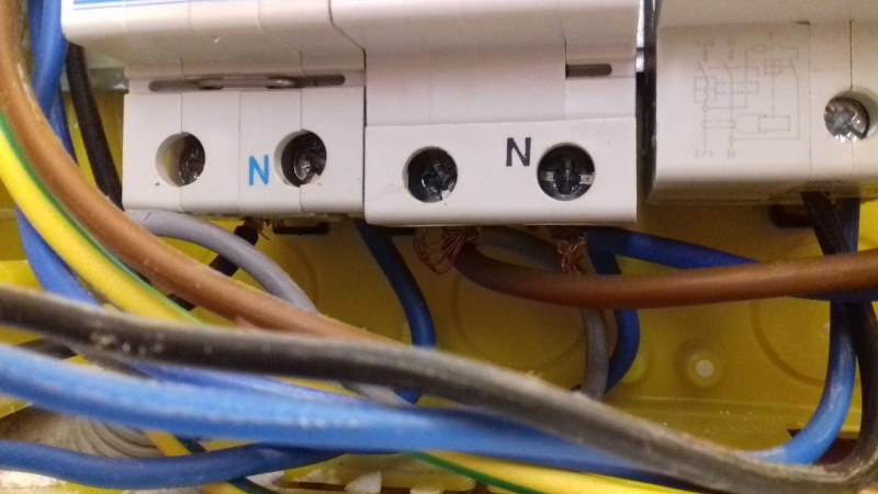

di solito c'è quella discussione carina sulle realizzazioni... naif, per certi versi è divertente perché mette in risalto degli assurdi, degli stereotipi, delle interpretazioni irrazionali e dei paradossi, ma anche delle trovate al limite della genialità (i così detti: diversamente geni)
poi ci sono cose che non hanno niente a che vedere con tutto ciò, poi ci sono gli speculatori e pseudo professionisti che abusivamente entrano nelle case e lasciano il loro segno
un segno che chiamare pressapochismo è troppo poco, menefreghismo, solo necessità di acchiappare quattro spiccioli nel minor tempo possibile
gente che non dovrebbe veramente fare niente, che andrebbe pagata per stare ferma e non fare danni... pagata a calci in cuxo ovviamente!

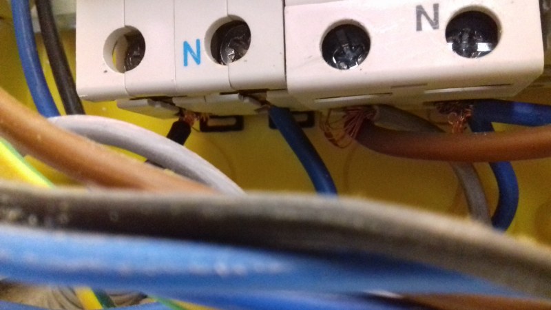

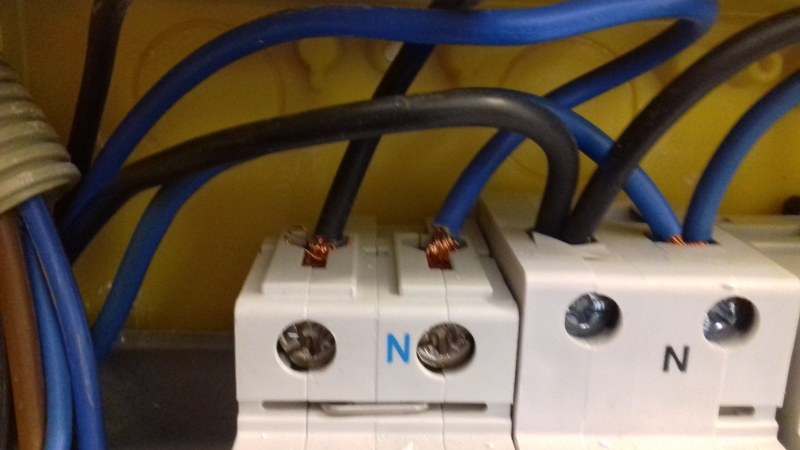

ingresso linea
i fili che sembrano ben collegati sull'ABB (ultimo interruttore a destra) sono in realtà spellati in maniera insufficiente e ripiegati su loro stessi, col morsetto che serra rame e pvc insieme
la prima fase (filo nero) a destra muovendola senza nessuna forza si è staccata dal morsetto e mi è rimasta in mano
ma sebbene questi siano i veri problemi "tecnici" quello che mi fa incazzare come una iena è...
...ma essere indegno che sei! tirafili che nemmeno li sai tirare bene!
...ma ci arrivi che il rame lo devi infilare dentro al morsetto e non usarlo come parrucca!!
perché potrai anche non saperne una sega di niente di quello che stai facendo (e lo dimostra il fatto che hai tirato una dorsale con fase da 6 e neutro da 4... why? ah già usi quello che ti è avanzato...), ma un lavoro così di merda non lo farebbe nemmeno mio figlio di tre anni!
e siccome ti conosco, sei doppiamente... [censura]

Scua Atilio, la predetta Opera d'Arte è realizzata da appassionato amatore o da installatore.?, Se la risposta 1 è quella giusta - pazienza. Se la risposta esatta è la 2 ..allora è bene rimandarlo a "Settembre" come si diceva un tempo.
PS: Non è la prima volta che lo vedo......anche realizzato da grosse aziende...
