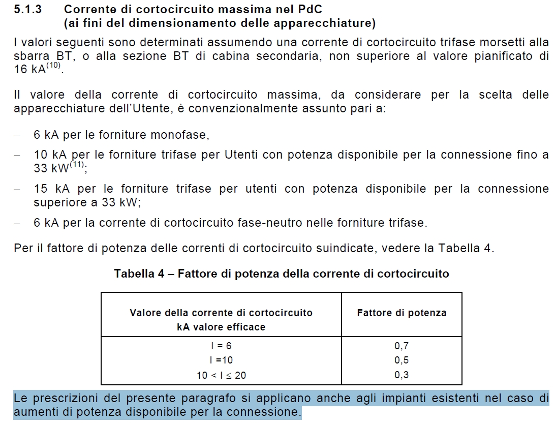

La norma CEI 0-21 definisce questi valori a cui l'utente deve fare riferimento

Ok, grazie. Un'ultima informazione: gli interruttori magnetotermici sono marchiati con 2 poteri, ad esempio: 4500 A CEI EN 60898-1 e 6 kA CEI EN 60947-2. Quale dei 2 valori va considerato ai fini della CEI 0-21 precedentemente citata?

electrocompa ha scritto:Ok, grazie. Un'ultima informazione: gli interruttori magnetotermici sono marchiati con 2 poteri, ad esempio: 4500 A CEI EN 60898-1 e 6 kA CEI EN 60947-2. Quale dei 2 valori va considerato ai fini della CEI 0-21 precedentemente citata?
Dipende dal tipo di utenza: se civile (abitazioni) è la 60898 se industriale la 60947
In realtà bisogna considerare se l'edificio ha dei manutentori interni allora puoi usare la 60947 in quando il cortocircuito a questo livello (di corrente) non garantisce l'ulteriore funzionalità dell'interruttore; altrimenti (se ho un corto sotto il potere specificato dalla 60898) l'interruttore può continuare il servizio

dovresti conoscere la potenza di cortocircuito, e di conseguenza la corrente di corto a valle del contatore, e non mi risulta che per quel tipo di fornitura il distributore sia tenuto a comunicartelo.
le indicazioni sono quello che ti hanno già suggerito, quindi sono l'unico riferimento certo a cui fare affidamento, in quanto garantiscono la protezione indipendentemente dall'evoluzione della rete alle spalle del contatore.
io personalmente ho fatto qualche misura, e posso dirti che ho trovato valori oscillanti tra i 3 e i 1,5 kA fase-neutro, parlo di forniture 6/10/15 kW civili o assimilabili.
ovviamente in base a queste misure andrei di 4,5 kA, anche a valle del punto di consegna, ma probabilmente andrebbe bene oggi, chissà domani.

le norme obbligano a installare al punto di consegne monofase un interruttore con potere di interruzione di almeno 6Ka

La CEI 0-21, che se non sbaglio è una delle sole due norme che hanno anche valore “legislativo”, stabilisce il valore di corrente di corto circuito al punto di connessione con la rete del distributore.
Ma, ad esempio, se a valle del contatore monofase con Icc = 6 kA ho una conduttura lunga 2,5 m di sezione 4 mmq, il potere di corto circuito del magnetotermico può essere 4,5 kA, questo perché la corrente di corto circuito decresce allontanandosi dal contatore.

Se in fornitura monofase viene installato a valle del contatore un interruttore avente potere di interruzione pari a 10 kA è un problema?

Blaster ha scritto:Se in fornitura monofase viene installato a valle del contatore un interruttore avente potere di interruzione pari a 10 kA è un problema?
No, basta che non sia inferiore a 6kA
Spesso quando vai al magazzino trovi MT in offerta con potere di interruzione elevato che costano meno di quelli da 6 kA.
electrocompa ha scritto:È possibile conoscere la corrente di cortocircuito nel punto di consegna di una linea elettrica monofase o trifase per forniture fino a 6/10 kW senza ricorrere a misure strumentali?
Si è possibile, basta andare sul sito di e-distribuzione e aprire un ticket fornendo il POD e in un mese e mezzo ti rispondono. Tuttavia da attenzione... se ti dicessero che la corrente è 4 kA e tu metti un MT da 4.5 e poi un domani rifanno un pezzo di linea e la portano a 6 kA, te non sei a posto perché la norm dice certe cose e a quelle devi attenerti... insomma loro te lo dicono, ma poi tu devi farne buon uso.
