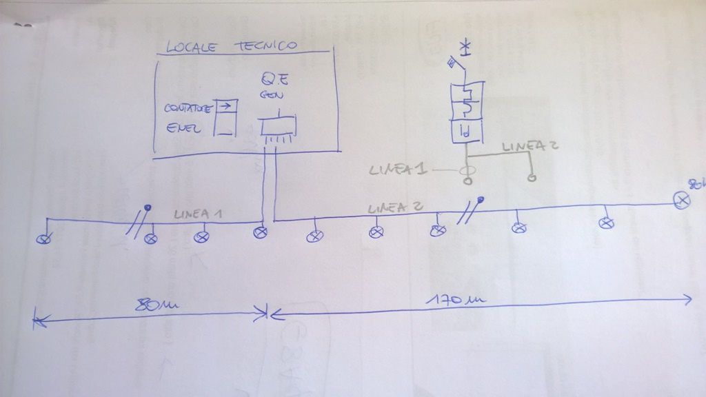

Buongiorno a tutti,
mi stavo domandando, in un caso come quello nello schizzo allegato, quali soluzioni sono da preferire?
Soluzione 1: due IMTD dedicati sulle due linee di alimentazione delle lampade (linea 1 e linea 2)
Soluzione 2: un unico IMTD dedicato, con indicazione sullo schema elettrico delle due linee (soluzione nello schema adottato)
Voi cosa fareste?
La soluzione 1 è quella che garantisce la selettività migliore,mentre la seconda è un compromesso, penso accettabile.
Visto che non mi capita spesso, normalmente come vengono realizzati? Immagino si trovi di tutto.. #-o

Per l' estensione delle linee opterei per la soluzione 1

poter sezionare le linee, anche con 2 magnetotermici, velocizza la ricerca dei guasti...

Il problema é il differenziale, l' estensione delle linee e il tipo di illuminazione può generare scatti intempesivi, quindi meglio 2 MTD

Suggerisco MTD da 300 mA, sempre che , sotto quei circuiti, non alimenti anche delle prese a spina
