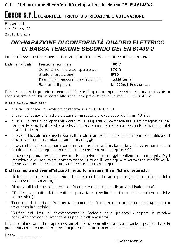

Buongiorno a tutti, con la presente volevo ricorrere al vostro aiuto circa alcuni dubbi che ho sulla conformità di quadri elettrici, in particolare sono i seguenti:
1. Quando viene realizzato un impianto di distribuzione e l'installatore x posa dei quadri elettrici cablati da una ditta y, alla fine l'installatore x redige la DICO al DM 37/08 relativamente all'impianto di distribuzione ed alla sola posa dei quadri elettrici, in tal caso la ditta y che li ha cablati che tipo di dichiarazione di conformità deve rilasciare per i quadri elettrici forniti?
2. Quando si incontra la situazione in cui dei quadri elettrici installati dopo il 1990 e prima del 2008 sono sprovvisti di dichiarazione di conformità, come si può sanare la situazione? E' possibile fare una dichiarazione di rispondenza per i suddetti quadri elettrici oppure esiste un procedimento diverso?
Ringrazio anticipatamente tutti coloro che daranno un contributo ai dubbi sopra descritti O_/

1. il quadrista (colui che ha cablato il quadro), deve rilasciare la Dichiarazione di Conformità del fabbricante (Direttiva BT), che l'installatore allega alla sua Di.Co. (DM 37/08).
2. puoi effettuare la Dichiarazione di Rispondenza dei quadri, assicurandoti che questi rispettino i criteri minimi di sicurezza.

Messaggioda Foto Utenteiosolo35 » 19 ott 2017, 13:09
La guida tecnica CEi 121-5 riporta un esempio di dichiarazione di conformità

carlone ha scritto:1. Quando viene realizzato un impianto di distribuzione e l'installatore x posa dei quadri elettrici cablati da una ditta y, alla fine l'installatore x redige la DICO al DM 37/08 relativamente all'impianto di distribuzione ed alla sola posa dei quadri elettrici, in tal caso la ditta y che li ha cablati che tipo di dichiarazione di conformità deve rilasciare per i quadri elettrici forniti?
Il quadro elettrico è un prodotto come tutti gli altri, chi l'ha costruito deve aver apposto la marcatura CE, non ha alcun obbligo a rilasciare alcuna dichiarazione di conformità CE o dichiarazione di conformità del quadro alla norma tecnica, requisito sufficiente è la marcatura CE.
carlone ha scritto:2. Quando si incontra la situazione in cui dei quadri elettrici installati dopo il 1990 e prima del 2008 sono sprovvisti di dichiarazione di conformità, come si può sanare la situazione? E' possibile fare una dichiarazione di rispondenza per i suddetti quadri elettrici oppure esiste un procedimento diverso?
Ripeto, il quadro elettrico è un prodotto, non è obbligatoria nessuna dichiarazione, è sufficiente la marcatura CE (dal 1996).
La dichiarazione di rispondenza non si applicano ai prodotti e componenti perché esclusi dal DM 37/08.
