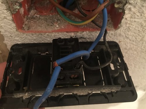

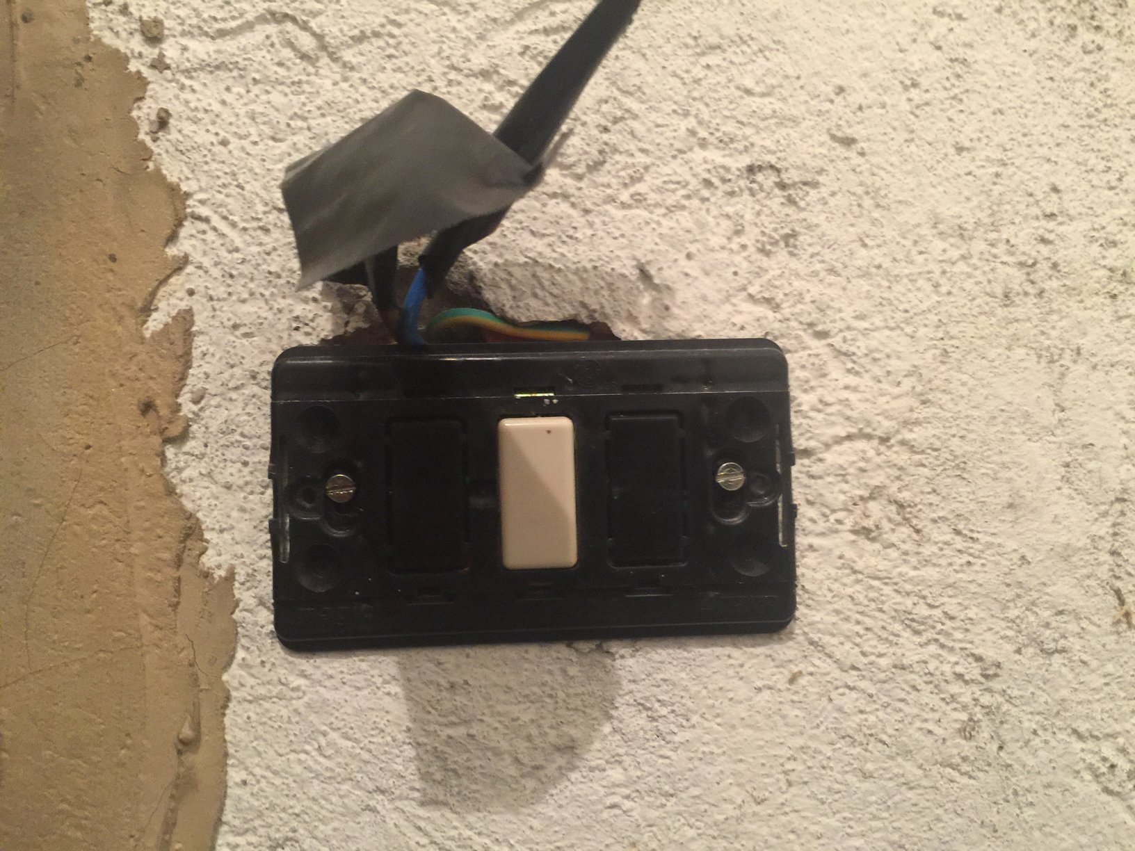

In cantina il precedente proprietario ha lasciato dei cavi che escono dall'interruttore della luce (vedi foto)
Vorrei mettere a posto la situazione e preferibilmente aggiungere all'interruttore della luce una presa della corrente nel caso devo utilizzare aspirapolvere, attaccare un minicongelatore, etc. etc.
Dovrebbe essere una cosa abbastanza facile ma preferisco chiedere
Cavi escono da interruttore luce

Premesso che dalla foto si capisce poco, non è detto che dov'è un interruttore, vi siano tutti i fili per alimentare una presa. Poi sarebbe anche necessario capire se sezione dei cavi e protezione a monte, sono adeguati al carico che vuoi collegare.

Normalmente al punto di comando è presente solo la fase. Se sei fortunato all'interno della scatola transita anche la fase e la terra (mi pare di intravederle dalle foto) e allora è fattibile derivarsi con una presa elettrica. Ovviamente bisogna verificare che a monte ci siano le protezioni e le condutture idonee. Se la linea luce è protetta con un interruttore magnetotermico differenziale massimo da 16A soddisfi i requisiti, se la sezione dei cavi è almeno di 2,5 mmq. Se la sezione dei cavi è di 1,5 mmq la protezione a monte dovrebbe essere da 10A. Ovviamente da quella presa potrai prelevare una corrente massima pari alla corrente nominale del dispositivo di protezione (10 A o 16A, ovvero 2 kW o 3,3 kW).

Mike, ovviamente sono corrette. Mi permetto solo di suggerire di fare una foto del "didietro" dell'interruttore, così si hanno maggiori informazioni per dare un aiuto.

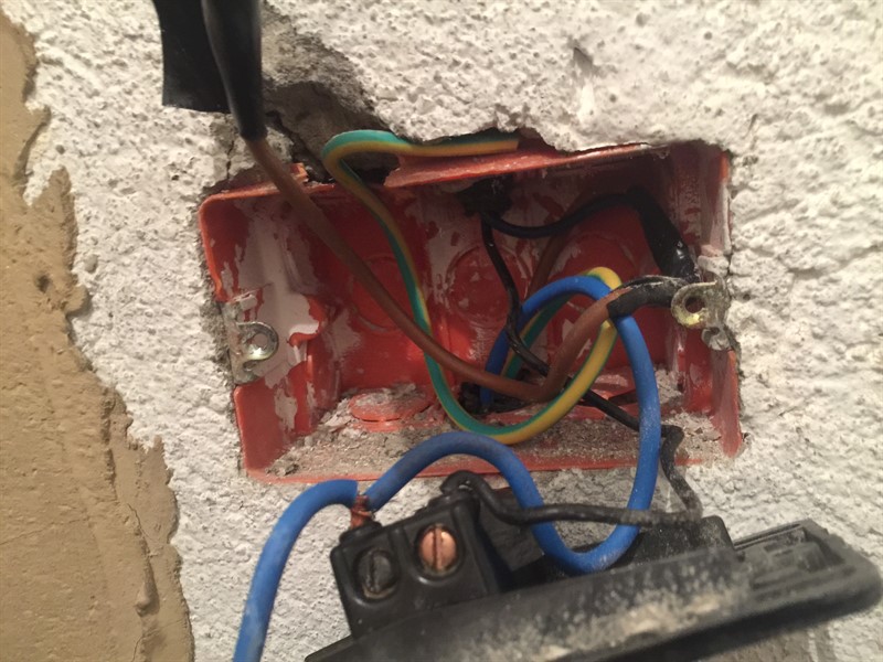

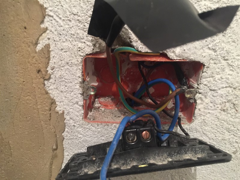

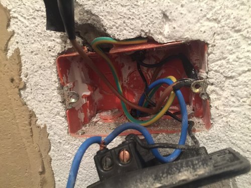

Grazie delle risposte, chiedo scusa se non ho potuto fare le foto e collegarmi prima sono stato impegnato in questi giorni
le allego sotto, foto alla parte interna della scatola

Mi pare che il punto luce abbia la fase diretta (marrone) e il neutro (blu) viene interrotto, ma per essere sicuro bisognerebbe verificare con un cercafase. Bisognerebbe in questo caso girare i fili.
Per aggiungere una presa basta collegare il gialloverde al centro e il blu e il marrone sui morsetti più esterni.
Attenzione: la lampada deve essere a doppio isolamento (marchiata con un doppio quadrato), oppure devi tirare il gialloverde anche al punto luce.
Per il video, non so aiutarti.
Ovviamente prima di fare qualsiasi cosa, togli tensione.

Premesso questo, entrando nel merito, c'è una notizia buona e una cattiva. La notizia buona è che ci sono tutte le condizioni per installare una presa elettrica. La notizia cattiva è che quel punto interrotto non è stato realizzato a regola d'arte ed è difforme alla norma CEI 64-8.

Se credete che il mio messaggio sia inopportuno, vi prego di cancellarlo, io non posso più. Più che aggiungere la presa, mi preoccupava la fase diretta alla lampada, che in un ambiente basso, come può esserlo una cantina, può diventare una situazione davvero pericolosa.
