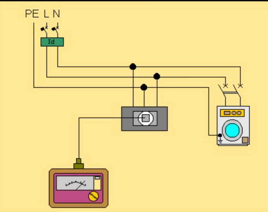

..volevo testare il funzionamento di un differenziale tramite strumento di misura:
la prova consiste nell'inserire fase, neutro e terra nello strumento e poi inserire l'altra estremità del cavo, provvisto di spina, nella presa.
Stupidamente ho invertito le operazioni (prima ho inserito la spina) e, mentre tenevo in mano i cavi isolati (fase, neutro e terra), ho preso la scossa..mi è sembrato di percepire che sia passata tramite l'indice della mano con cui tenevo fase, neutro e terra.. ?% è successo perché l'isolamento della fase NON è stato sufficiente? forse perché stavo premendo leggermente i 3 cavi per tenere separati fase da neutro e terra?
Non avrei mai pensato che succedesse :oops: , pensavo l'isolamento dei cavi mi avrebbe protetto: come mai secondo voi?
Fortunatamente c'era il differenziale che è prontamente intervenuto.

Mani umide? Però, a meno che tu fossi con piedi non isolati, sei entrato in contatto con due conduttori non uno solo... se è saltato il differenziale si direbbe fase e massa...
Metti foto, si capisce poco di cosa stavi testando

Messaggioda Foto UtenteEmanuele78 » 3 feb 2018, 20:29
Stavo facendo la prova di cui nella foto allegata.
Lo strumento è un HT 5080.
Indossavo le scarpe da ginnastica.
I cavi a guardarli sembrano belli, se lo ritenete opportuno vi invio una foto.
Boh, strano..

[6] Re: Come mai ho presso la "scossa"?
Messaggioda Foto UtenteEmanuele78 » 3 feb 2018, 20:31
richiurci ha scritto:?
Dici? Io pensavo che l'isolante della fase non ha tenuto e con il mio corpo ho scaricato a terra, boh..

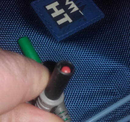

[7] Re: Come mai ho presso la "scossa"?
Messaggioda Foto Utenteelettrodomus » 3 feb 2018, 20:36
Se i cavi ti sembrano a posto, forse senza accorgertene, hai toccato un connettore...

[8] Re: Come mai ho presso la "scossa"?
Messaggioda Foto UtenteMike » 3 feb 2018, 21:31
Molto strano, tutti i cavi, connettori e puntali dei strumenti di misura sono realizzati proprio per eliminare il rischio di contatti diretti e indiretti.

[10] Re: Come mai ho presso la "scossa"?
Messaggioda Foto Utenteelettrodomus » 3 feb 2018, 23:29
Foto UtenteMike, i connettori sono protetti, ma raggiungibili.
