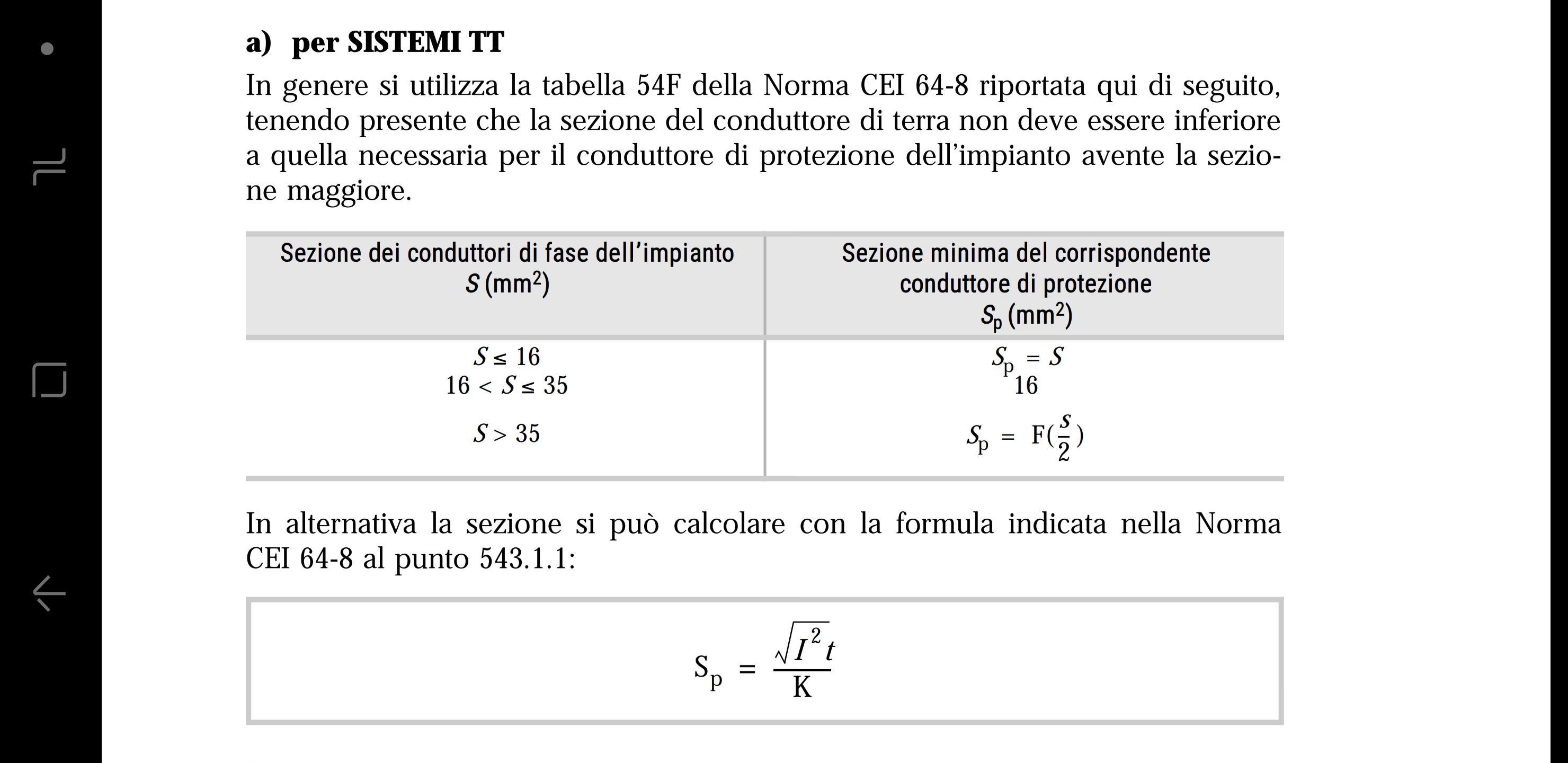

Per i distemi TT la sezione del conduttore segue questa regola:

Messaggioda Foto UtenteCibachrome » 23 feb 2018, 8:27
Avevo visto anch'io questa tabella però io volevo sapere se c'è un limite massimo alla lunghezza del cavo pe oppure no. Credo forse (magari mi sbaglio) che se un cavo pe supera una certa lunghezza si va a perdere la sua efficacia a meno che non abbia una sezione maggiore.

[10] Re: Dubbi-chiamenti cavo pe
Messaggioda Foto UtenteMike » 23 feb 2018, 11:44
Cibachrome ha scritto: Se la risposta è no allora qual è la lunghezza massima?
Non c'è una lunghezza massima, perché in un sistema TT non ha alcun significato. Vale solamente il valore della resistenza di terra misurato con loop-tester.
