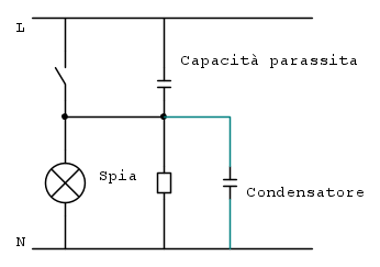

Ho installato un led in un deviatore unipolare per segnalare quando la lampada è accesa, ho collegato il led al filo della fase che va verso la lampada e al neutro, prendendolo direttamente dalla cassetta di ispezione.
Il tutto funziona perfettamente, l'unica cosa che non sono riuscito a capire è perché anche con lampada in off e quindi con fase interrotta, il led di segnalazione resta una minimamente (ma veramente minimamente) acceso.

Il problema sono le deboli correnti capacitive che interessano il filo di fase nello stato di circuito aperto. Il conduttore di fase infatti percorrerà le canalizzazioni dell'impianto elettrico insieme ad altri conduttori che sono in tensione.
Molto probabilmente anche la lampada comandata è di tipo led o fluorescente compatta.
Si può risolvere trovando una via di richiusura a bassa impedenza per queste correnti, per esempio un condensatore in parallelo al led.

Il consumo, aggiungendo intenzionalmente un condensatore in parallelo resta praticamente immutato in termini di VA, ma la potenza attiva assorbita praticamente si annulla.

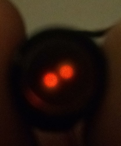

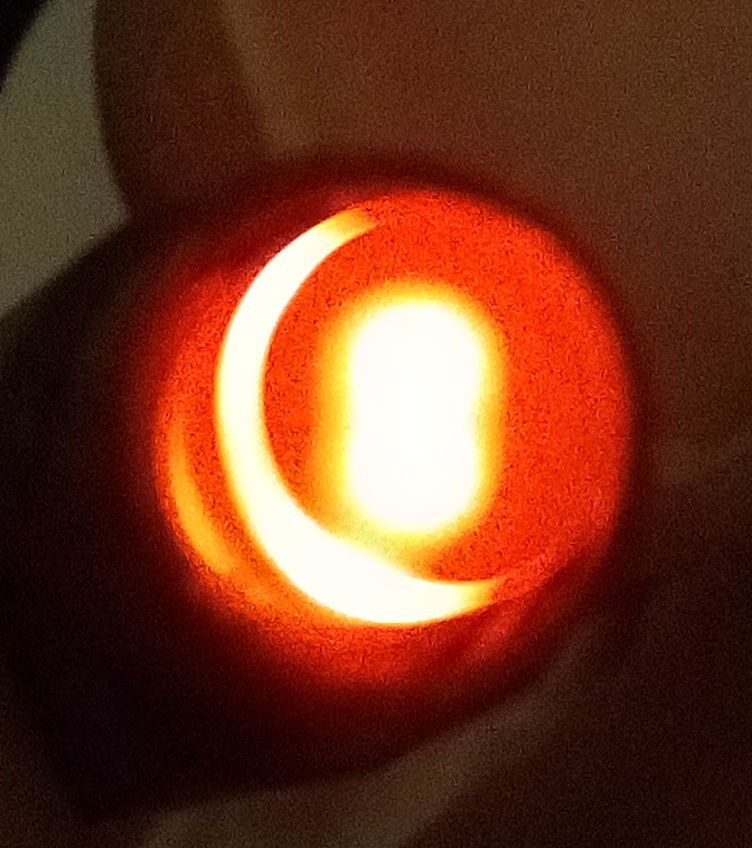

OK, nel mio caso il led resta acceso di pochissimo, inserisco le foto di entrambi gli stati:
Led Acceso
Led "spento"

A scopo informativo, che condensatore ci vuole? che tipo?
Dallo schema vedo che è collegato alla fase che va al led, allo stesso modo si potrebbe recuperare il filo del neutro che va al led e usare quello senza passarne un altro, giusto?

direi che un poliestere (non polarizzato) da 100nF che supporti oltre la tensione di input dovrebbe andare bene.. correggetemi se sbaglio

In alternativa puoi chieder il modulo finder 026.00 (stessa identica cosa) già cablato n i due spezzoni di filo pronti da inserire nei morsetti.
Inoltre, se ti fosse più comodo il condensatore lo puoi inserire anziché nella scatola dell'interruttore anche direttamente al portalampada alimentato.
