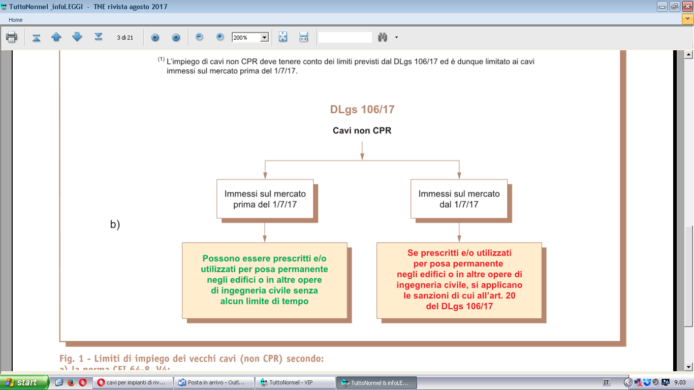

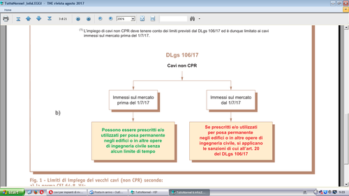

allego inoltre un grafico estrapolato da TNE agosto 2017 in cui mi sembra ci capire abbastanza chiaramente che secondo il dl 106/2017 che ha modificato la norma CEI 64-8 a gennaio 2018, anche alla data attuale è possibile prescrivere ed installare cavi non cpr purchè immessi sul mercato prima di luglio 2017
mi piacerebbe sapere cosa ne pensano anche gli altri ....................mikeeeeeeeeeeeeeeeee

io penso che dopo la variazione delle CEI 64-8 V4 avvenuta a gennaio 2018, alla data attuale sia ora possibile prevedere in progetto le due possibilità installative e cioè:
1) cavi marchiati CPR o in alternativa;
2) cavi equivalenti non marcati CPR con data di produzione antecedente a luglio 2017
ovviamente i vecchi cavi andranno sempre più scemando dai magazzini degli installatori fino a scomparire, ma se la legge te lo permette perché non consentire agli installatori di usare i cavi di cui al punto 2).
nel caso specifico poi la cosa si rende particolarmente urgente per ultimare un lavoro in fretta avendo a diposizione cavi N07G9-K e non trovando disponibili dai rivenditori cavi del tipo FG17 o similari....

calmo ha scritto:io la ho capita cosi diversamente da sympler82
In realtà, i fatti stanno così:
1) per l'installazione fissa nelle opere di ingegneria i cavi possono essere solo CPR
2) si possono installare cavi non CPR se sono stati acquistati prima di luglio 2017 (dimostrabile tramite fatture)
3) per i cavi resistenti al fuoco si possono installare i cavi non CPR perché non è ancora uscita la norma armonizzata specifica e non sono ancora presenti nel mercato cavi CPR.
